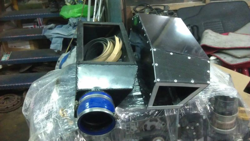

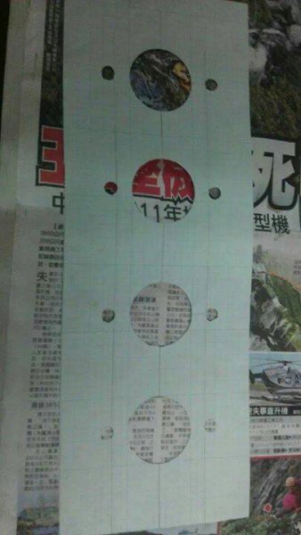

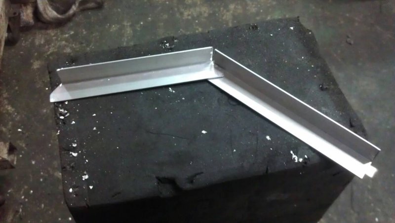

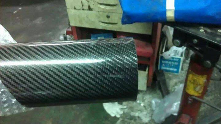

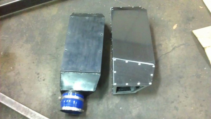

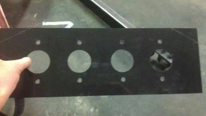

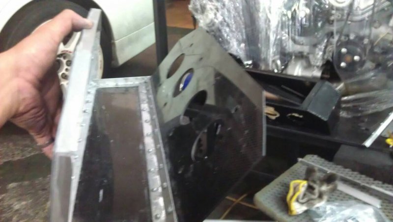

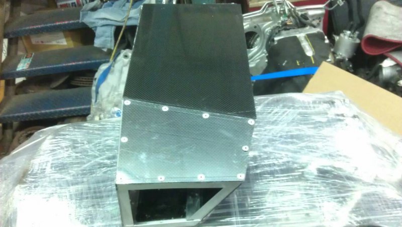

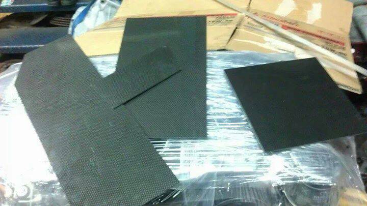

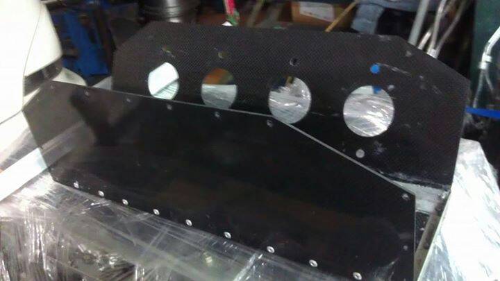

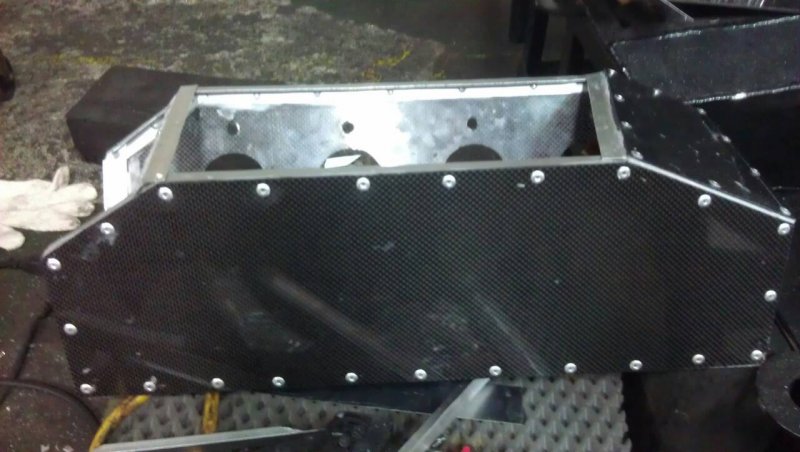

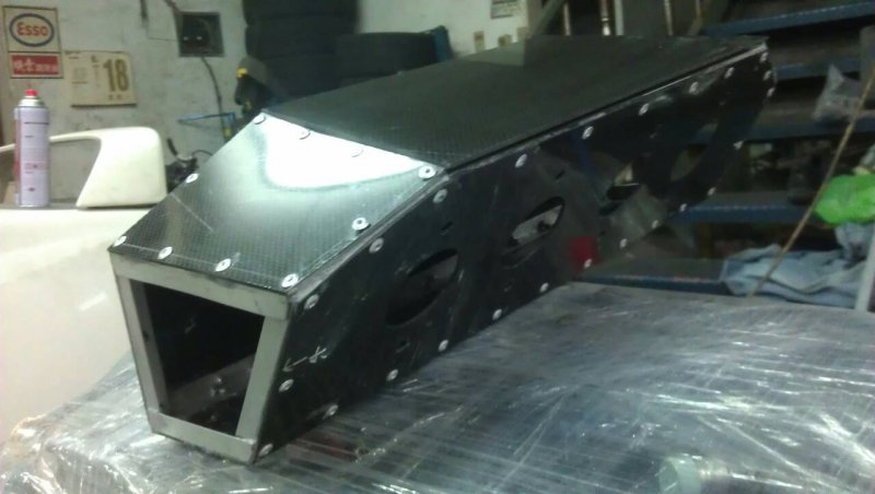

碳纖維被大量使用在汽車工業,連各改裝大廠也是使用進氣碳纖維組件主要是重量輕,隔熱,強度,耐氣候,有效降低進氣溫度等等,,
要是碰上沒有專用套件,單件製作收費又高,
那麼只好自己做,純正碳纖維,非玻璃包纖維布

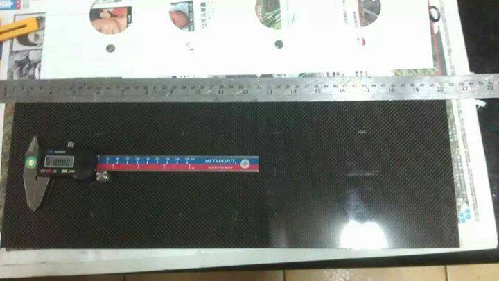

材料,碳纖維板50x50/2mm厚一片(4500),拉釘約100支(30),鋁條150公分1mm厚(150)

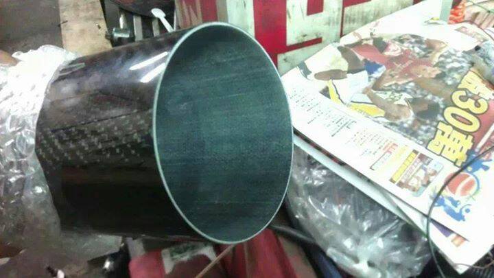

碳纖維管90mm/40公分(2000,)

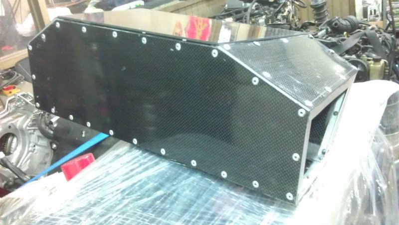

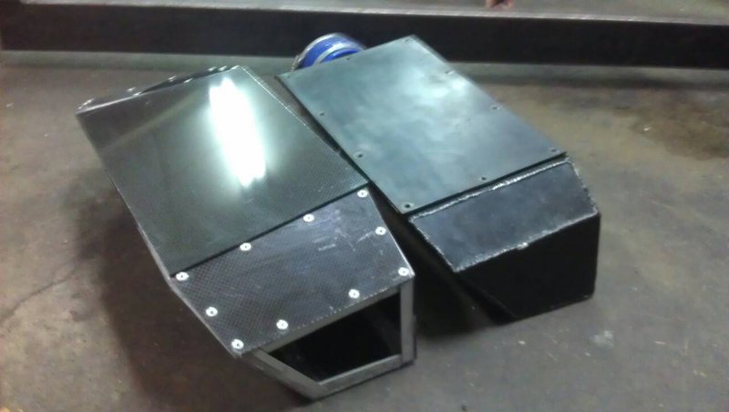

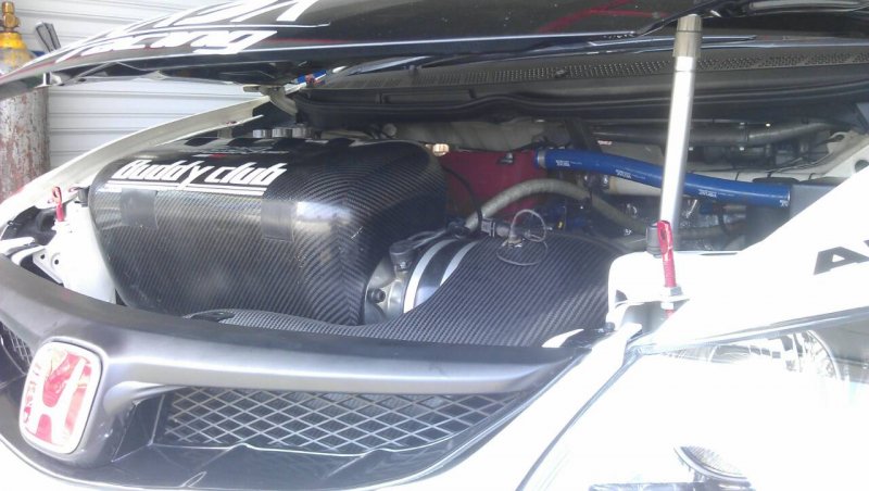

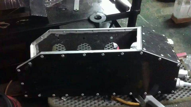

蘋果大仔,只是做樣本做程序供86車友概念,可以比照辦理這樣改裝DIY
把原廠都空氣濾箱做成碳纖維,這樣裡面可以放香菇頭,增加進氣效率又可以降低進氣溫度,有此一說,降低一度可以增加一匹馬力
