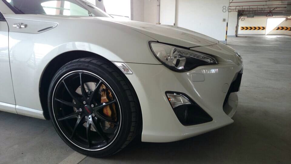

發表於 2014-9-27 20:43 | 顯示全部樓層
本帖最後由 isikawa0012000 於 2014-9-27 20:48 編輯
前面裝上了GDB 的
前面裝上了GDB 的
