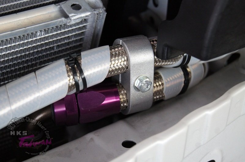

2.金屬油管的部分,上圖中有這張
這就是金屬油管的管夾固定方式
半透明的塑膠蛇管(不是膠帶),則是用來防止灰塵油汙
這邊看到的束帶,主要是固定蛇管用
原則上HKS機油冷卻器採用的金屬油管與HKS輕航機用的金屬油管是同一款
有一定的"硬度",而不像軟管需要每一節都固定
之所以另外綁上黑色束帶,是為了避免車子行進間震動,管路晃動
通用型的套件不會有管夾這個配件,86專用款油冷的管夾重點除了固定外
還透過這個位置的固定,可以將原廠的板件不經修改且穩固的裝置於原來位置上
我想應該很多人都把"束帶"當成是金屬油管的主要安裝方式...實際上是錯的

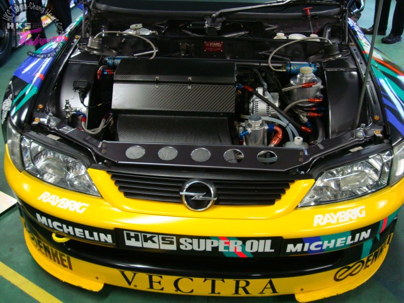

我再舉一張圖...這是HKS製作的廠車之一(這張可以看到更多管路)
HKS金屬油管基本上是不需要"固定"的
加上"束帶"只是為了多一層保險,讓油管不至於晃動

2.金屬管夾並沒有固定於車上,主要將這兩條管路上下並列在這個位置
