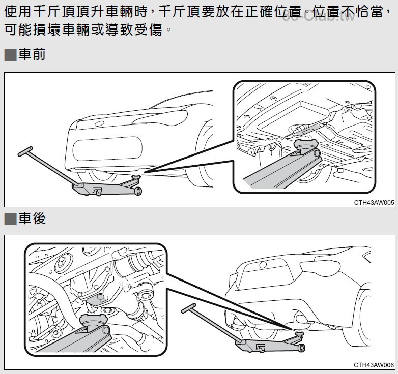

想請問一下,要四輪懸空架馬椅,車尾要用千斤頂頂高要頂LP,那車頭要頂哪呢?

就是不敢亂頂,手冊又只有原車附的手搖千斤頂換輪胎的示意圖,所以試過用二個原廠附的千斤頂把車頭頂起來.

發表於 2015-1-19 10:08 | 顯示全部樓層
from 86 車主手冊
BRZ 的車主手冊沒有這張圖嗎
 樓主| 發表於 2015-1-19 11:32 | 顯示全部樓層
BRZ的手冊我還真的沒看到這張圖耶!我翻好多次了,會是我翻得不夠仔細嗎?
不過還真感謝大大附圖給我!真的太感謝囉!
