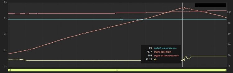

這個要看每個人開車方式, 沒有一定的搭配. 這個是我們前天調的一台86手排NA的log車輛資訊圖
測試條件
-已連續試車三小時
-室外溫度: 32度
-三檔2000轉起步全油門
結果:
油溫最高溫為103度
水溫最高溫為89度
問題2,3: Drift Office 我想已經回答了你的問題.
問題4: 會的, 我們還是會去安排做檢驗, 預估下禮拜

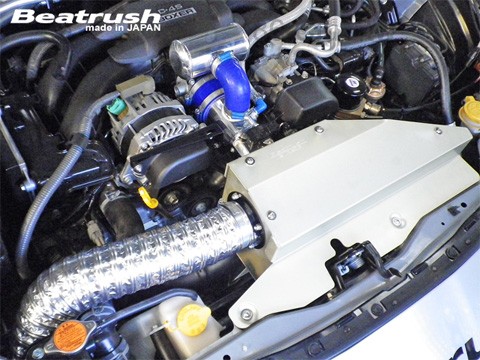

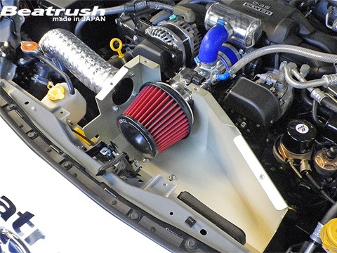

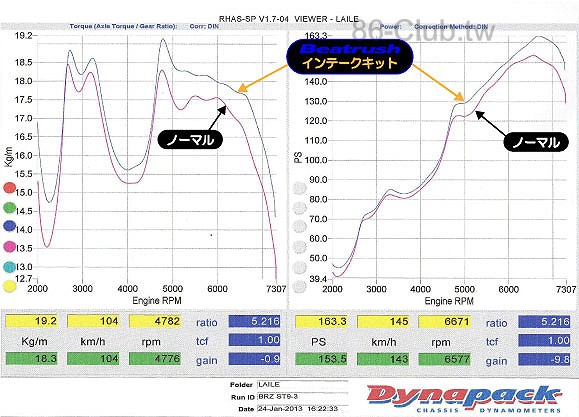

請問有沒有人用過beatrush的進氣 感覺好像很強大 !!
本帖子中包含更多資源
您需要 登錄 才可以下載或查看,沒有帳號?註冊
x
回復 支持 反對
37#
 樓主| 發表於 2015-4-20 10:38 | 只看該作者
本帖最後由 taiber 於 2015-4-20 14:51 編輯
quinceyc 發表於 2015-4-19 21:18
這個是幾個是Laile Intake 討論區, 你可以參考看看喔
http://blog.kamispeed.com/2013/02/08/rd-beatrush-intake-brz-frs/
http://www.ft86club.com/forums/showthread.php?t=32939
