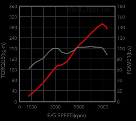

所以我利用網路上提供的torque數據, 如下圖
計算出換檔時機點
檔位
轉速
換檔後轉速
Km/hr
1
7205
4347
55
2
6925
4877
87
3
6660
5242
119
4
6500
5358
148
5
6800
5215
188
照這個表換檔, 可以達到理論上的最佳加速度

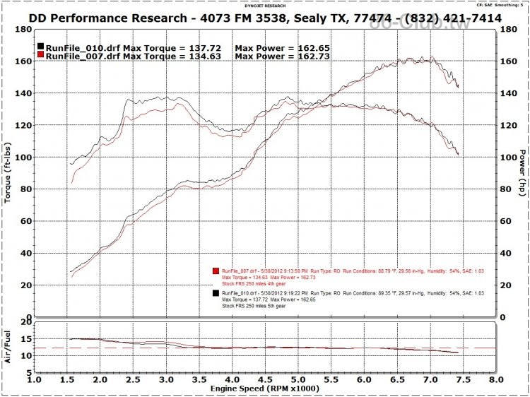

我又拿了一張更精準的表格來作分析
取紅線的部份
只是使用這張表格
算出來的都是在紅線換檔就會有最大加速度
我的計算可以參考這份文件
Optimal Shift Point
Gear
RPM
1->2
7400
2->3
7400
3->4
7400
4->5
7243
5->6
7400
這張表格是馬力機測出來的 應該是比較貼近現實
原本以為86能跟某些車一樣 提前換檔會有較佳的加速度
現在看來是不可能的
