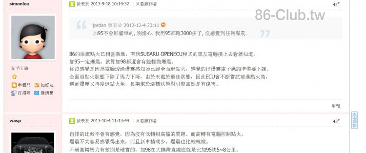

發表於 2015-4-6 16:36 | 顯示全部樓層
本帖最後由 zero 於 2015-4-6 16:40 編輯
之前也有車主對於爆震,有更深入的觀點如下:
