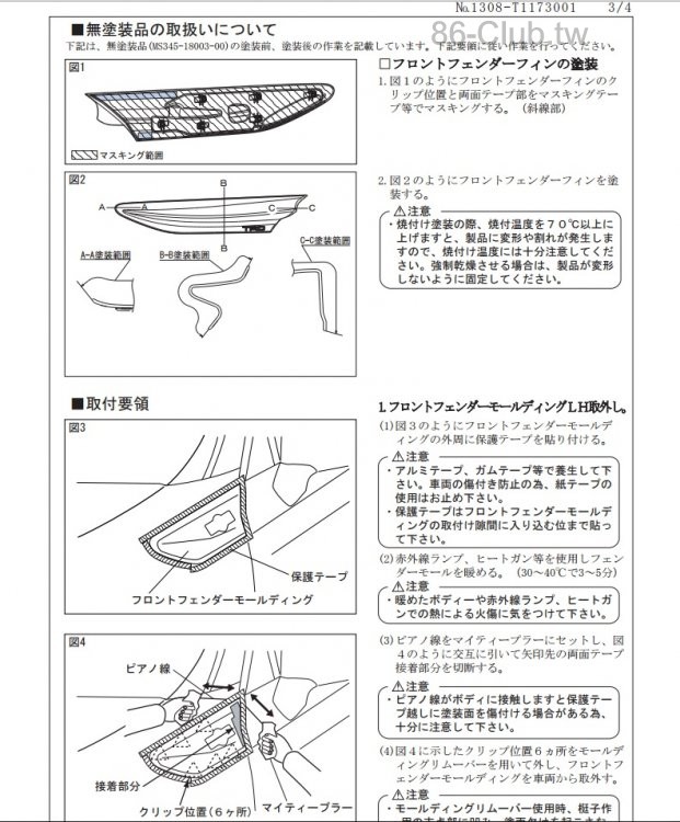

因最近買了組側邊燈想要DIY
86MARK兩側葉子版的飾蓋各有6個釦子
是直接從門邊拉開即可嗎??
希望有經驗的大大可以指點一下
發表於 2015-7-3 12:02 | 顯示全部樓層
本帖最後由 gentleman08 於 2015-7-3 12:04 編輯
http://www.trdparts.jp/manual_pdf/86/MS345-18002_18003.pdf
這是
TRD葉子板安裝說明書 拆法和安裝 (和你說的葉子板 都差不多)
官網上有 我截一張圖 連結裡面有完整的
