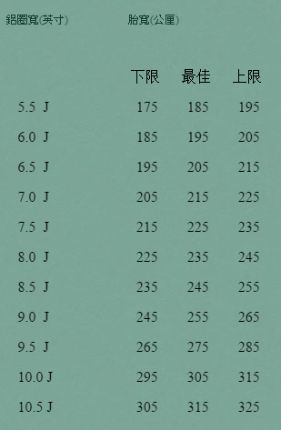

前面8J後面9J
可以這樣配嗎?前235/35-19後265/30-19
或是 前225/35-19後255/30-19
哪個比較適合呢?

高大你好!
首先有附一張J值表給您做參考
由於我車還沒來!目前還沒有實車可以看
依照在本論壇最常看到的規格都是
《前225/40R18 後255/35R18》
我想如果您的限制是原廠規格(不墊的狀況)
後面265/30R19 應該會小於一指
後面255/30R19 應該會剛好一指
前輪235/35R19 應該會非常的緊繃(High~)
前輪225/35R19 應該是OK的(原廠來說)
因為這版大部分的前後配都是
《前225/40R18 後255/35R18》居多
18吋已經是緊緊的了!您上19吋應該會超緊繃
以上都只是小弟的淺見,畢竟車還沒來阿.....
*如果改成這樣的前後配(您的動力與煞車會是首選改進的要點)
除非您是裝輕量化的鍛造鋁圈←除了荷包要夠深以外,否則應該會重拖喔!!
