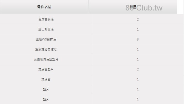

今天第一次回原廠換差速器油
爬文都說一瓶要價1xxx要兩瓶
但我今天一瓶只有400多,想請問有回過原廠換差速器油的前輩們這是換錯油嗎?
名稱是 合成齒輪油 75-90 兩瓶
發表於 2016-2-19 23:02 | 顯示全部樓層
有工單可以看嗎?
 樓主| 發表於 2016-2-19 23:17 | 顯示全部樓層
本帖最後由 po126po126 於 2016-2-19 23:45 編輯
在這裡~~~~~~~~~~~~~~~
 樓主| 發表於 2016-2-19 23:43 | 顯示全部樓層
本帖最後由 po126po126 於 2016-2-19 23:44 編輯
86上的後差是Torsen LSD 所以查了一些相關資料!
發現 這組差速器是 螺旋齒輪式的,資料上說使用一般齒輪油即可!!!
而另一種磨片式的LSD才有需要用到專用的LSD油!!! 不曉得這對不對,懇請前輩指教!
發表於 2016-2-20 09:59 | 顯示全部樓層
這一篇換差速器油總共也是一千多:http://86-club.tw/forum.php?mod= ... amp;page=3#pid92152
86 差速器用齒輪油沒錯
