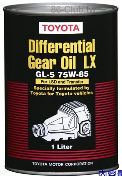

原廠LSD油報價一罐現在要兩千多元?換兩罐要5千多?
我上網查了一下!!原廠報價的料號是08885-02606

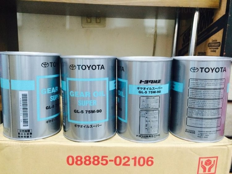

然後我還有查到 08885-02106

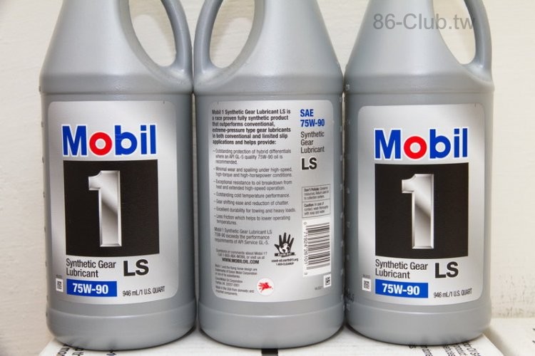

爬文站內有換過 MOBIL的好像不是全合成的

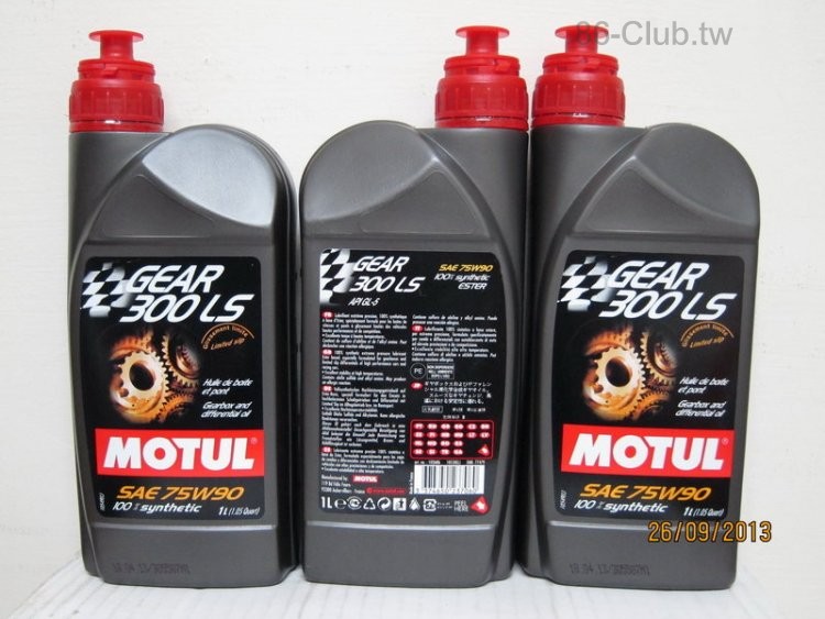

還有查到MOTUL的這個有好多種!想要買這牌的話!86是不是用GEAR 300 LS的呢?
預算不高因為一次要兩罐!!原廠02606 一冠2660 網拍沒找到!!02106網拍390 !!MOBIL 280 !!MOTUL GEAR 300 LS 600
一整個好難抉擇阿!!
不知道有沒有人最近剛好要換LSD的一起看看推薦一下!!順便看看分擔一下第二瓶

外面拿比原廠油品還好 也不用這摸貴

86防滑後差的結構用一般齒輪油就可以了,原廠一罐300多還400多
