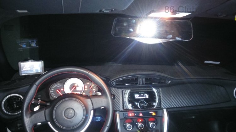

       我現在衛星導航是放在靠近中央的地方,但晚上的時候,會倒影到玻璃上方,影響視線,行車紀錄器也會錄到倒影,所以想把導航機移到最左邊;拍賣網有在賣導航機的帽子,減少倒影,效果不曉得如何,之後買來用看看,是有想換導航音響主機,但好像覺得會不太方便(如播報路線時跟音樂會有衝突,便宜的好像效能不是很好(看網路心得的),貴的買不下去),故不敢買,導航機用的時機不多,所以外掛式的導航機加減用囉!

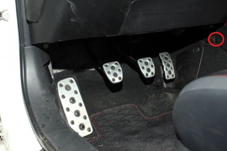

發表於 2016-3-22 15:22 | 只看該作者
本帖最後由 dk712268 於 2016-3-22 15:30 編輯
我就是這樣拉!!超簡單!!
用手拉開就好了!!油門旁邊小塊的飾板~拉一下就開了
紅圈圈拉開就可以了
