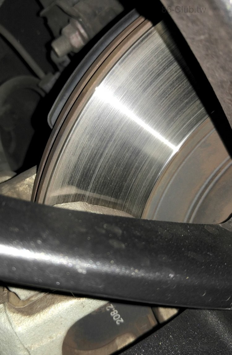

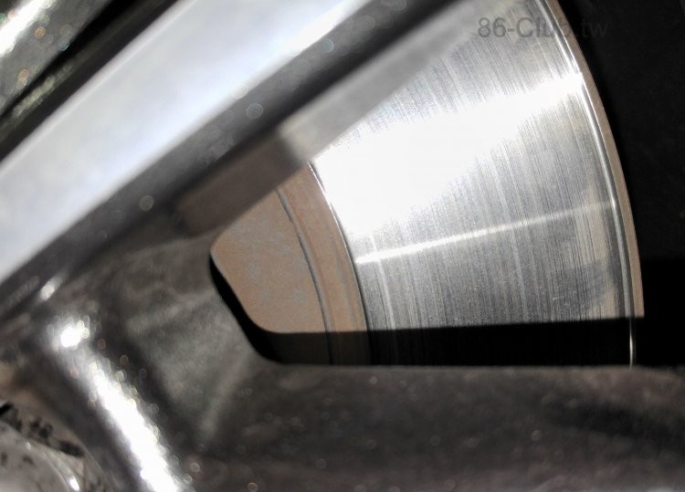

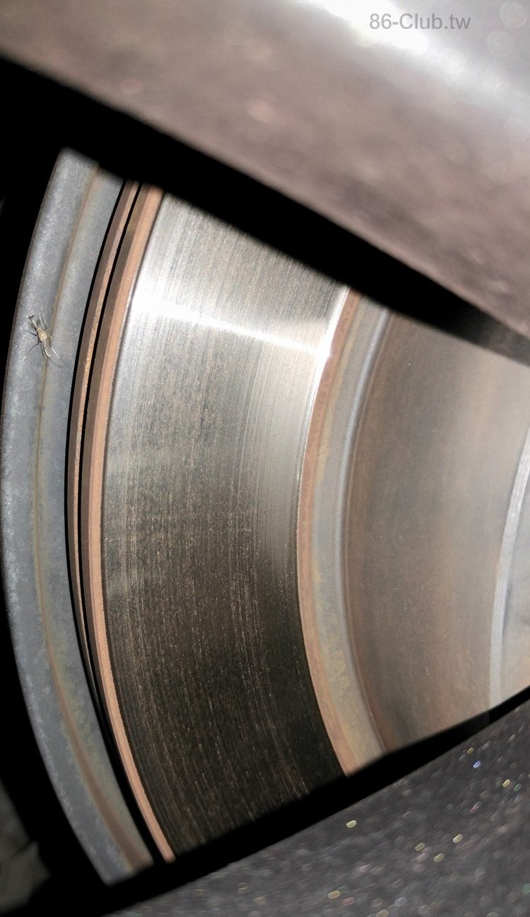

 樓主| 發表於 2016-3-30 22:48 | 只看該作者
jacksonc 發表於 2016-3-30 15:01
拍碟盤來看看,剎車機機叫是86的通病,我不覺得是原廠說的吃溝
這樣拍 不知道清不清楚
煩請過目
感謝

發表於 2016-3-30 23:06 | 只看該作者
吃溝正常 煞車皮材質太硬就容易吃溝
只要煞車時踏板不會抖都不算嚴重
煞車機機叫是86通病 我從5xxx叫到現在28xxx
利的煞車皮就是會機機叫
86想改善煞車機機叫聲 建議(煞車皮 碟盤(最好有打洞或割線)(因為鐵粉積太多導致機機叫聲) 金屬油管)
一次處理 打死也別回原廠 回原廠就像肥羊一樣
至於地點 可以找版上廠商服務區詢問
我自己是在台北 北部推薦CS車宮
如果想省錢 試試看JC來令片吧

發表於 2016-3-31 15:42 | 只看該作者
本帖最後由 jacksonc 於 2016-3-31 15:44 編輯
tn00265579 發表於 2016-3-30 22:48
這樣拍 不知道清不清楚
煩請過目
感謝
吃大便啦~吃溝,碟盤完全沒有問題。原廠真的太夸張了~想賺錢也要有良心~
