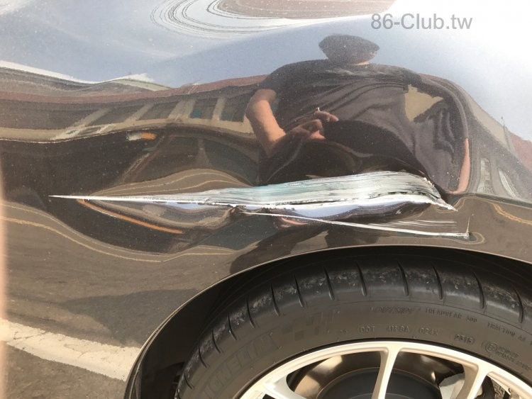

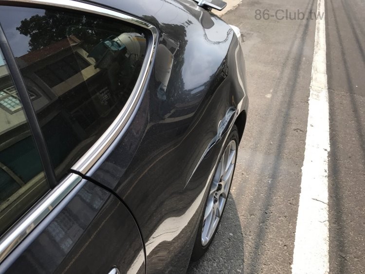

停路邊好像被撞到 找不到兇手了
左後方被撞到的地方已經破了,請問各位先進,破的這一整面有辦法整塊換嗎
剛剛連絡SUBARU車廠那邊好像說要用切的@@

建議也可用鈑金的方式處理
不過看照片有傷到輪拱,鈑金方式可能沒辦法百分之百復原
我之前被撞到前葉子板也傷到輪拱是回原廠鈑金處理,視覺看起來就有一丁點的落差,只是兩天就取車了
如果要換掉要問原廠有沒有料,施工方式跟時間長短還有費用都是要考慮的
可以詢問比較看看再做取捨
發表於 2016-10-27 08:39 | 顯示全部樓層
建議用切的,只是切表皮,不用擔心結構強度改變,這個位置用板的,從側面看會凹凹凸凸的很難看~
發表於 2016-10-27 09:16 | 顯示全部樓層
而且這邊是比較有線條的地方  小弟我覺得用版的 看起來還是像傷過
發表於 2016-10-27 17:52 | 顯示全部樓層
鈑金即可  看師傅的功力了~~

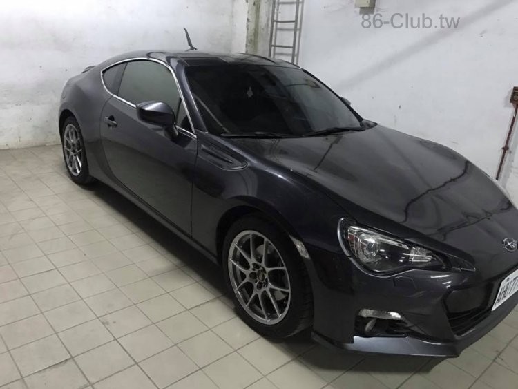

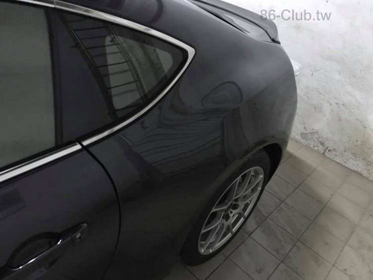

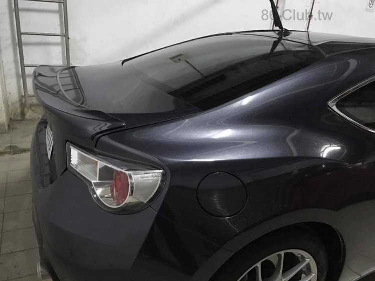

後來沒回原廠,找外面的廠商幫忙板金,順便換了鴨尾

好像也看不太出來,感覺不錯,又變帥哥了

鈑回來之後真帥啊!
可以PM鈑金店家嗎??另外你的窗框是把橡皮換成鍍鉻框嗎?看起來真好看!
能順便告知這個框的料件和價位嗎?
