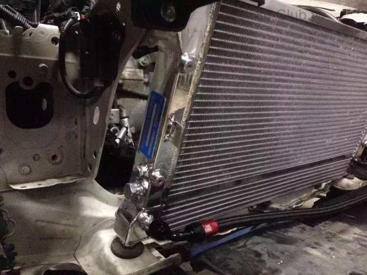

特製TD06最大1.5bar的鍛造引擎滿滿動力下,最頭痛的是抓地不夠,
相同的配置車友是換到295ad08r,才不會像我穿著溜冰鞋---滑啊,
但麻煩的是295得寬體。我現在只能好好的練習油門控制。
排氣管是搭配70mm全段及閥門控制,全關時安靜,只剩排氣洩壓的聲音,
但增壓值會少約0.1bar ,而fuelforce最新的是有依轉速控制開度的閥門系統,考慮升級中。
冷卻方面採fuelforce水箱油冷ㄧ体式 除了共用風扇的優點外.
油餅的部分也專為86/brz設計成ㄧ体式,在高增壓的狀況下,
街道、高速、山路 油溫都不會超過100度,但賽道上就會超過了,
所以最近又裝了大型集風罩,平均溫度約降了10度,但還沒上大鵬灣測試。
底盤升級很少只換了組kw避震、煞車頂、波箱頂、方向機固定扣,
這些雖是小東西,但煞車踏板更有直接的感覺、
波箱頂換檔時也減少換檔時的流失、方向盤的虛位不再有....等等,
大致上是這些感覺,未來效益較大的方向應該是更換碳軸、終傳、lsd ,這些應該比較有明顯提升。
其他外觀及電子設備.....等等 就不多說.......
後面想到什麼再補充了
謝謝觀賞
