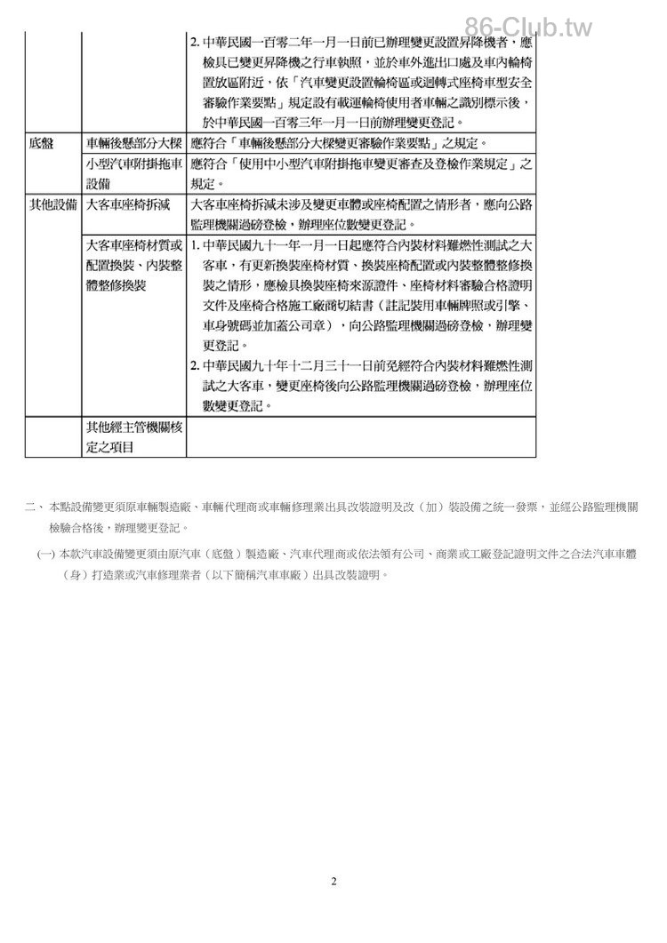

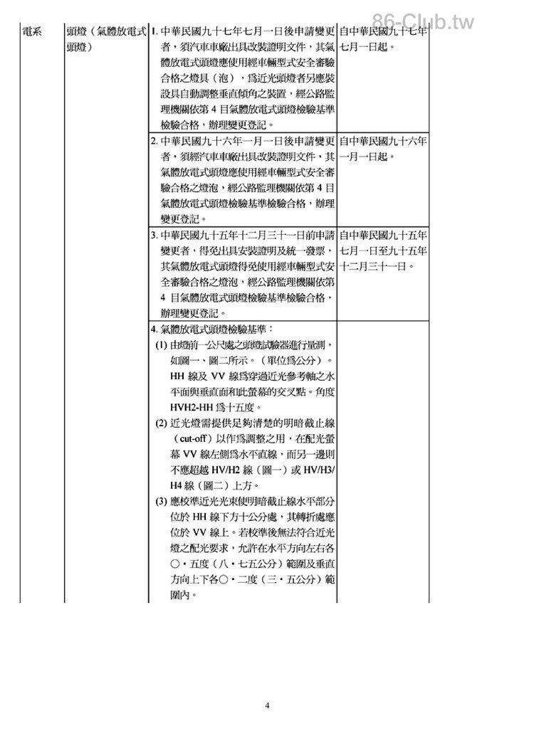

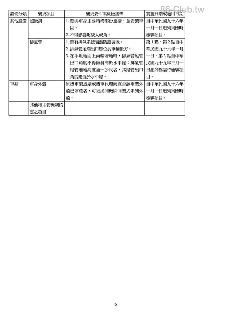

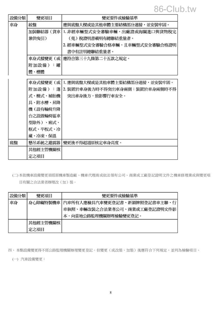

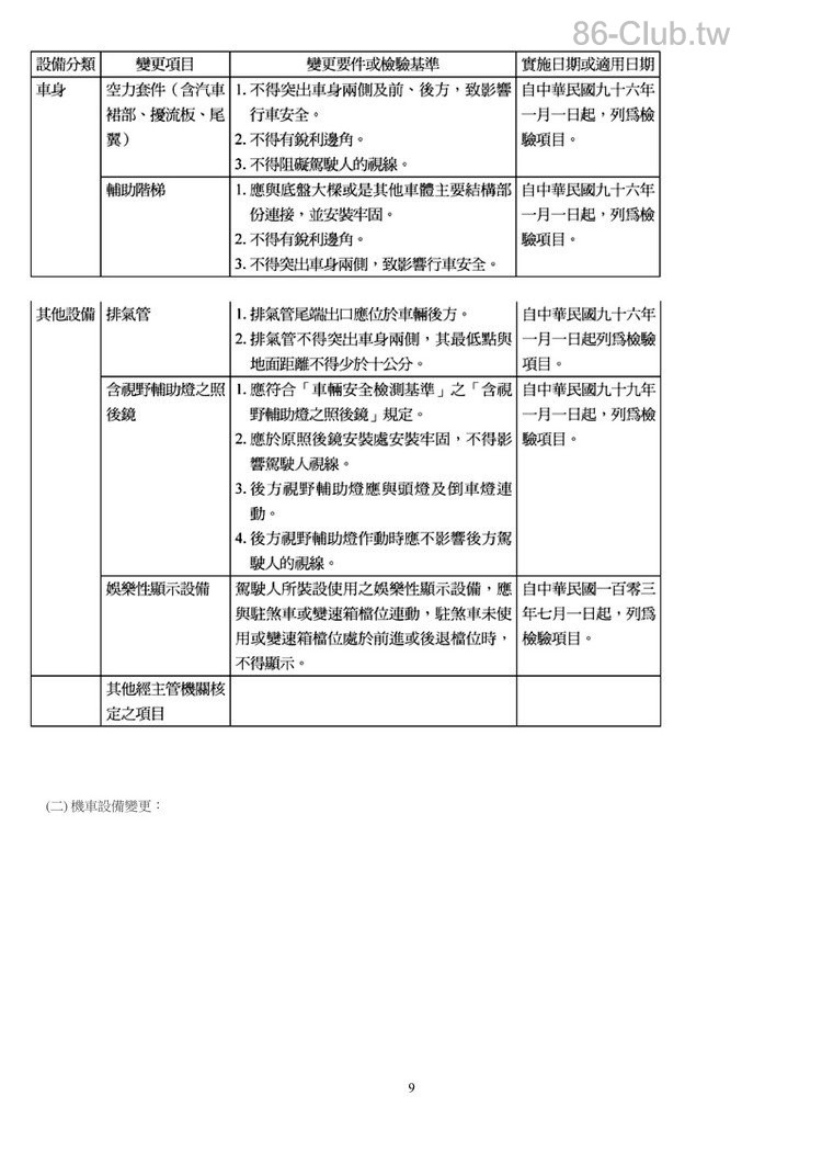

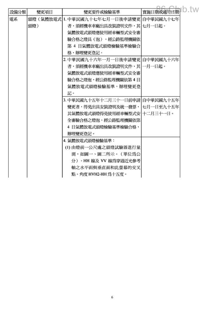

附件十五-汽車設備規格變更規定.odt
所以圈胎、拉桿、防傾桿、加大碟、避震器(只能降不能升)
確定是合法的
HID合法
但是要驗車
行照會註記
自己改的基本上驗不過

排氣管可以改很久了啦! 最近都是查音量! 這部分可查環保局相關法規,也是食古不化的千年條文!
