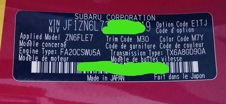

可以看車門側邊上面的色號去找原廠補漆筆,別去對字,別管什麼色,比對色號就對了

正解~
車是速霸陸生產做的,當然要用速霸陸的原廠色號
B柱上的的生產貼紙,有VIN碼,也會有COLOR CODE 代號.原廠色漆補上多數不會有明顯色差.
至於捕的好與不好就看你的功力了.

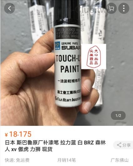

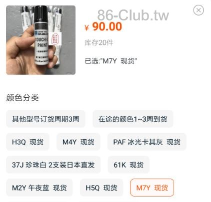

我看了一下駕駛座門邊
真的有色碼耶
蝦皮跟掏寶都有賣補漆筆
有點小貴, 自己去日本買好了
