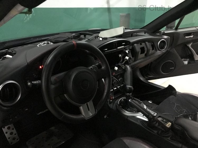

有一天看著自己裝的Garmin 7190不舒服於是就來了這一箱

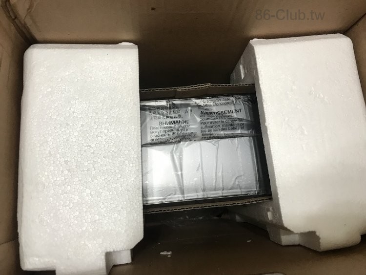

打開一看差點暈倒,
賣家的免運費用塑膠袋包,雖然幫我省了關稅,
但是紙箱很滄桑,就這樣馬來西亞到新加坡到台灣,希望內容物沒事!

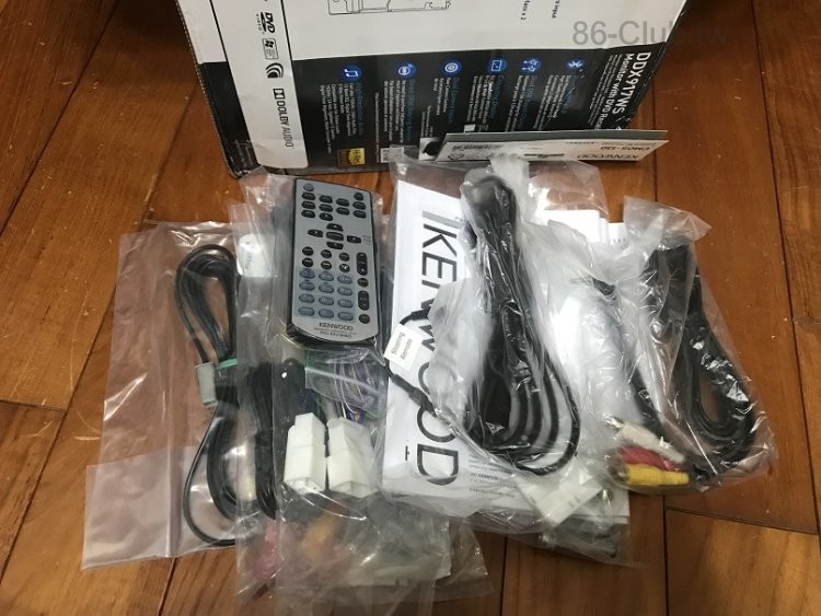

懷著忐忑不安的心慢慢打開,這些配件是沒啥事!

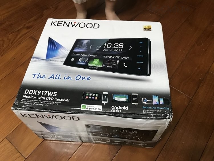

主角現身,看包裝心安了

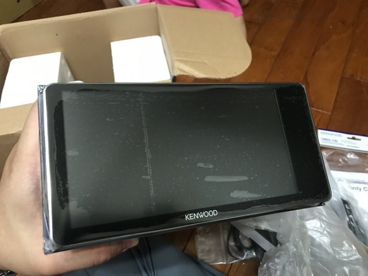

拿出來看是否安好

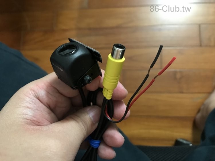

加購的攝影鏡頭
這次要穿線的主角

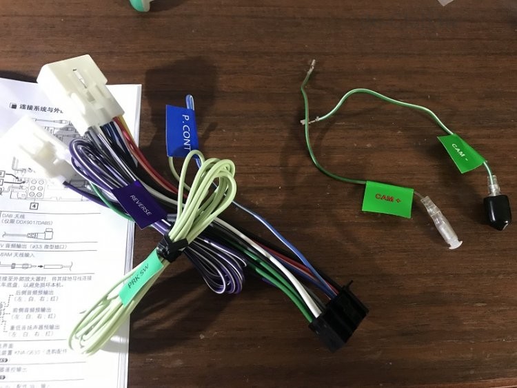

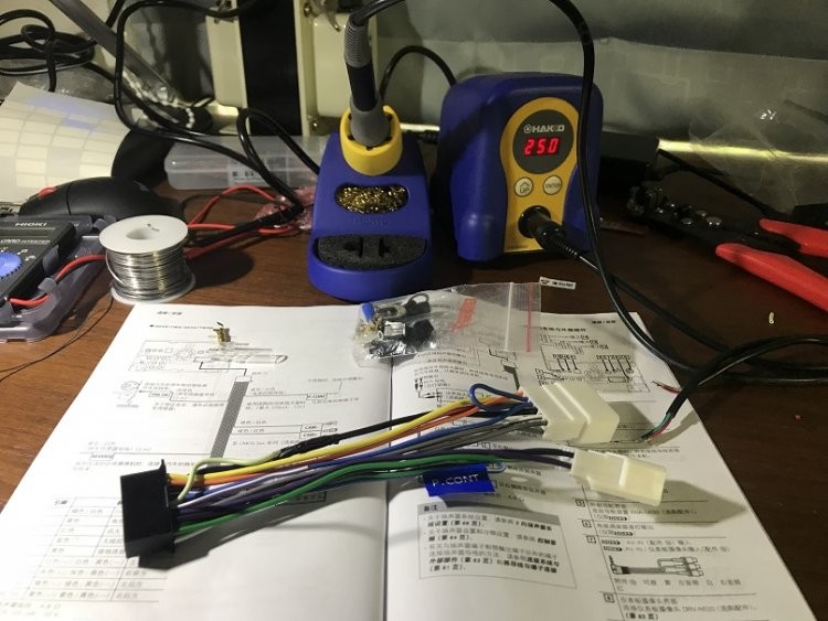

退PIN,移除不必要的線組
想改裝......,就剪了

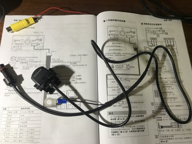

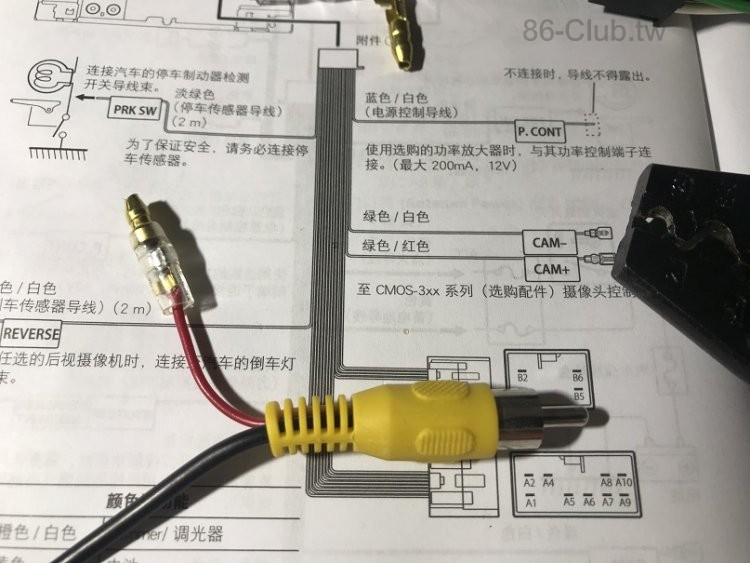

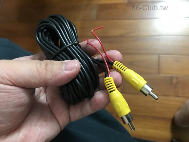

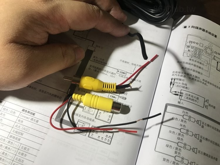

改裝倒車攝影機接頭,看這種AV端子不順眼,順便最佳化長度
做連接頭,方便維修

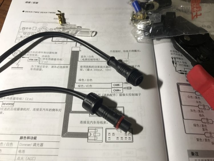

防水接頭買回來了

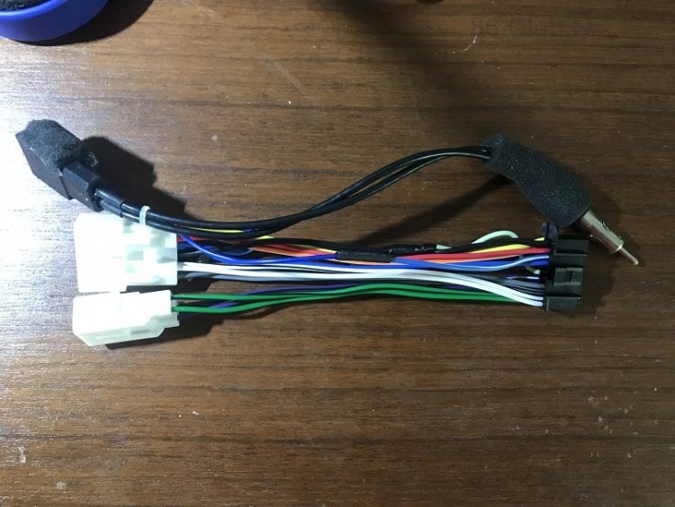

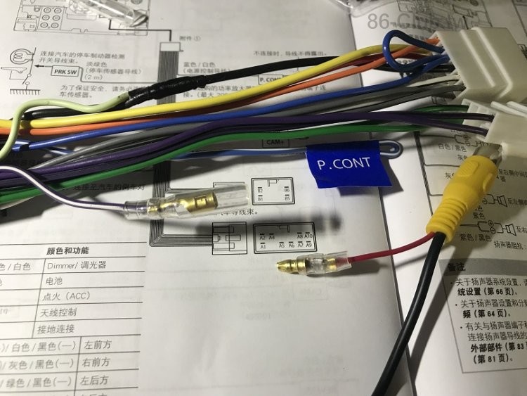

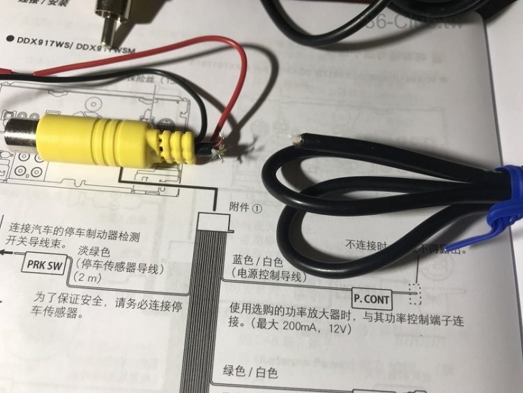

主線組整理焊接
主線組也做好對應接頭
倒車攝影機防水接頭改裝完成
主線組準備完成

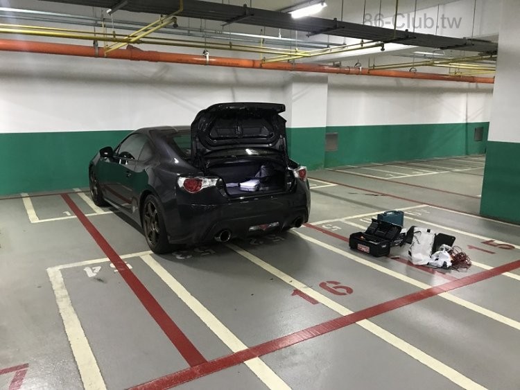

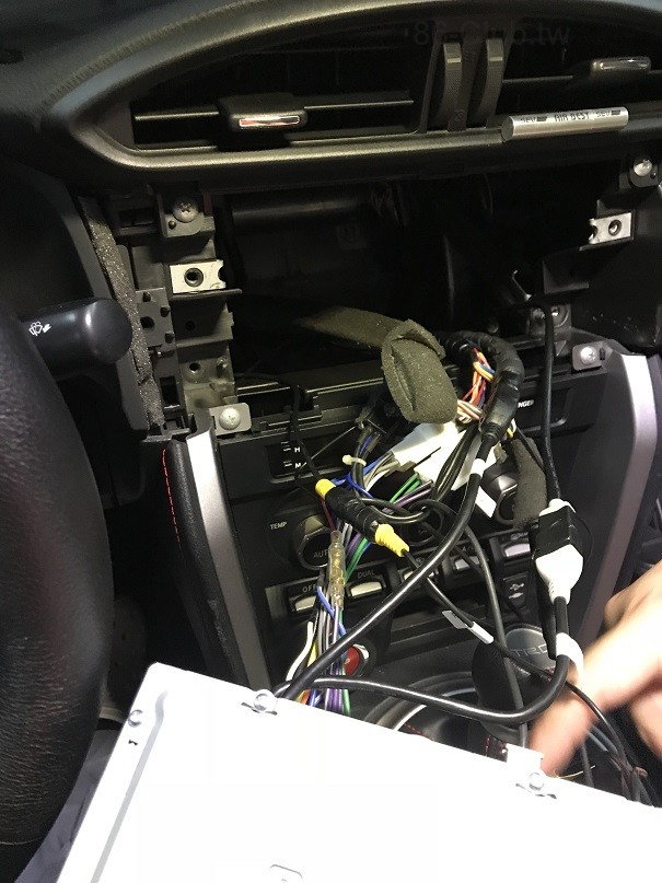

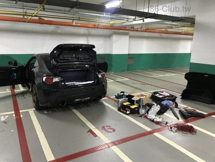

開拆
越來越激情
爆炸了

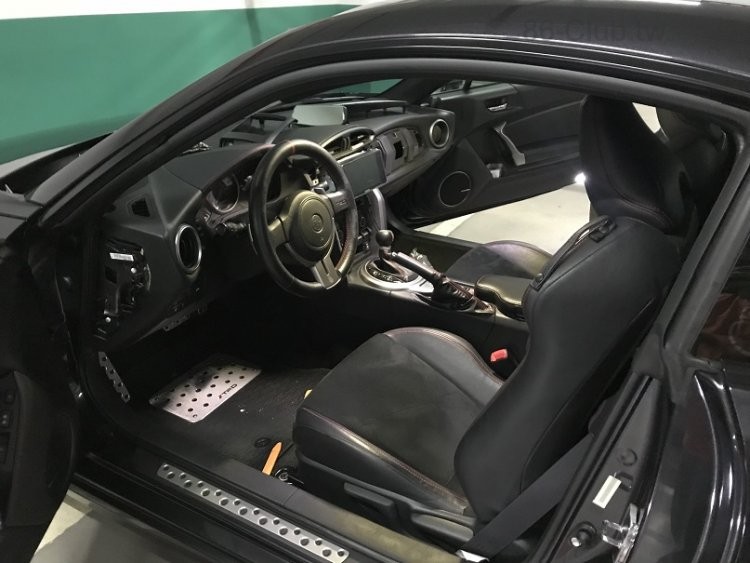

一片狼藉
試組裝

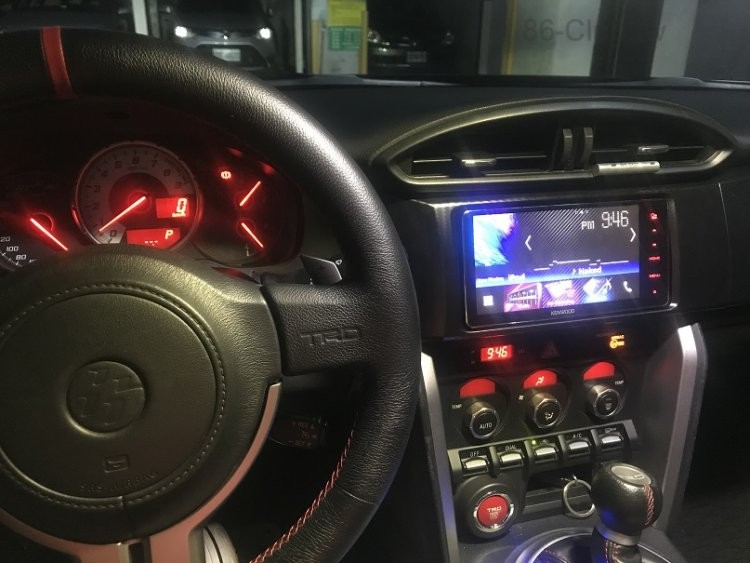

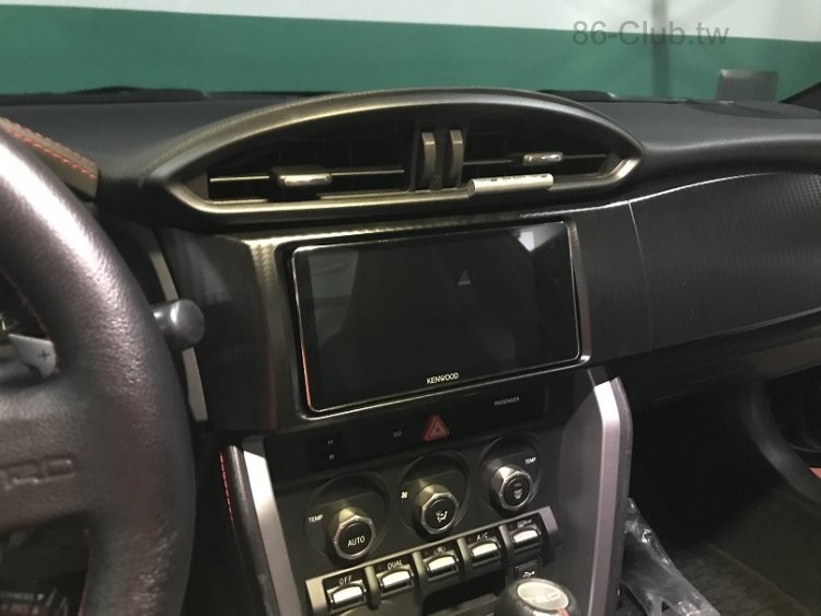

搞定

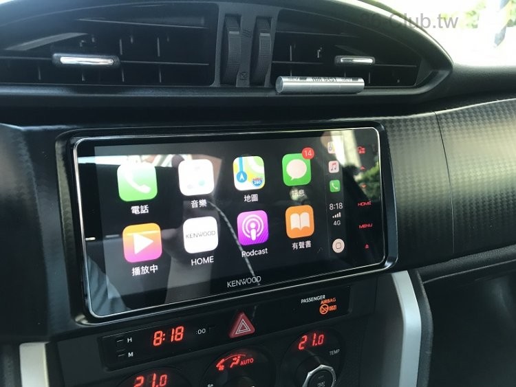

上電

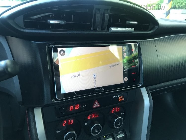

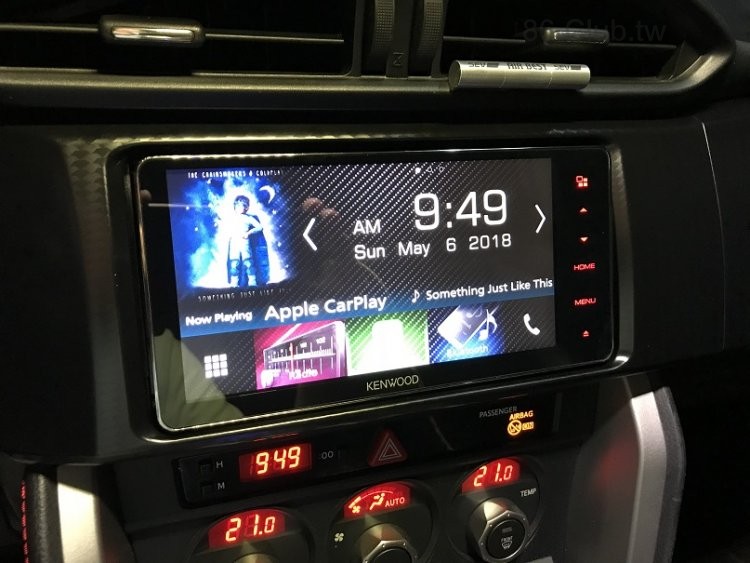

連接Iphone的carplay功能
導航

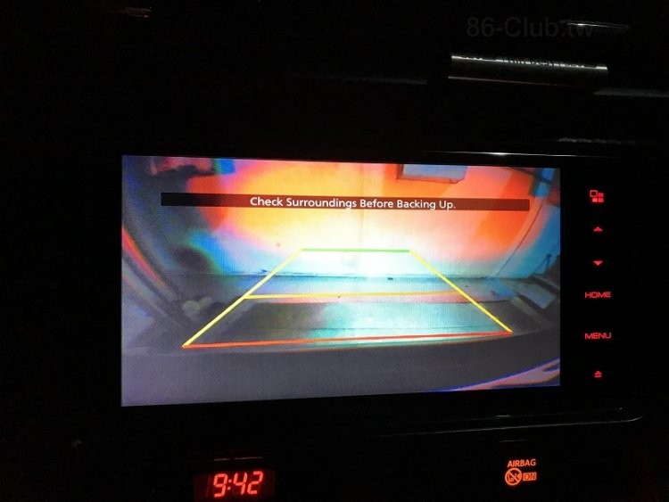

倒車影像(地下室陰暗處,拍的不是很好....,夜間倒車OK)
全搞定,謝謝大家
