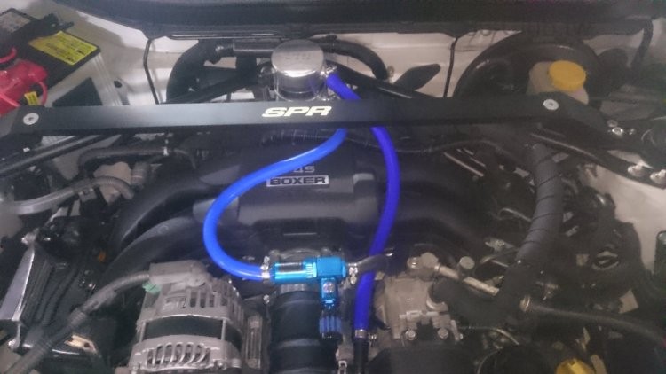

昨天敗家去裝了台ˋ製的曲軸呼吸器,回家途中感覺好像油門有變輕,但我想應該很快就麻痺了吧!
不知版上有無車友也有安裝呢?想請問大家負壓都調多少,我的是差不多10kpa,但youtube有看到別款車子範例是調7kpa,因此心中有個疑問,負壓多少是原廠車已經設定的嗎?
今天下班跑去買矽膠軟管,串到曲軸呼吸器後面完成如下照片所示(地下室照明不夠亮,手機拍起來有點模糊),不知效果如何,這幾天再來試看看
希望車子不要被我搞壞掉啊啊啊!!

謝謝!經求教於購買通路,也了解一些知識!!
原來原廠引擎負壓是0,安裝此曲軸負壓調整器後,再去調整負壓,太小沒感覺,太大也不行
這樣的話,可能是各家有各家測試的安全數值或有感的數值
