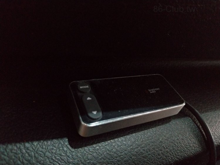

大家應該是知道這個神奇小方塊吧?
電子油門控制器!

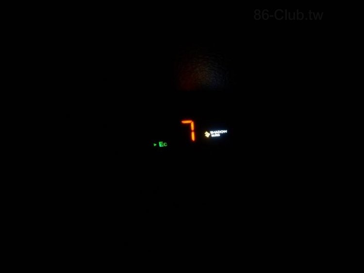

綠色是節能模式
有七段可選
不囉嗦
我們直接開到最大
油門大概只會給你1/3
也就是說
現在踩到底的感覺
就像以前踩1/3一樣
有效解決起步輕踩油門就爆衝的困擾!

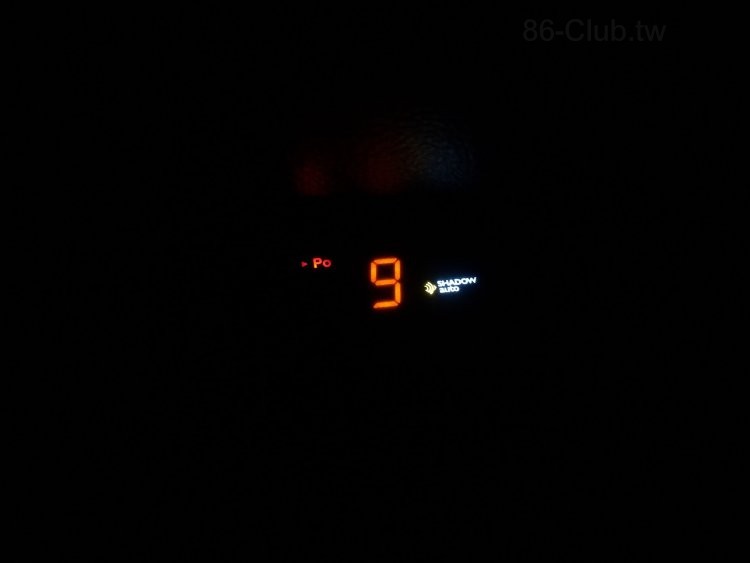

浪費能源模式有九段
開到最強差不多跟節能模式相反
就是油門給三倍
也就是說
當你踩下1/3的油門時
差不多等於全油門了
但是繼續踩也不會比較多就是了
輕踩油門反應速度變快很多
一般使用者需要動力時踩踏會輕鬆許多
適合希望輕輕踩就有大動力的人!
