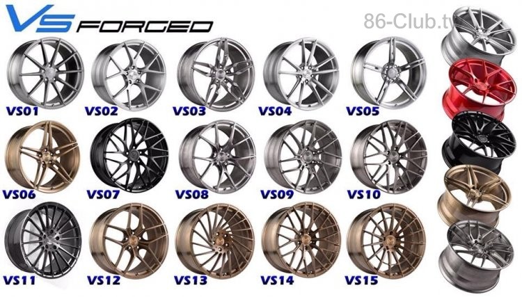

小弟需定做一組18吋鍛造圈 請問86。胎配225/40/18 輪圈ET值及J數如何配置。車是原廠外觀無爆龜
VS02或VS08
VS02或VS08
發表於 2019-12-23 10:24 | 顯示全部樓層
18*8, inset 45, 配 225/40/R18 輪胎, 要切齊輪拱大概可選 ET 38 附近的
