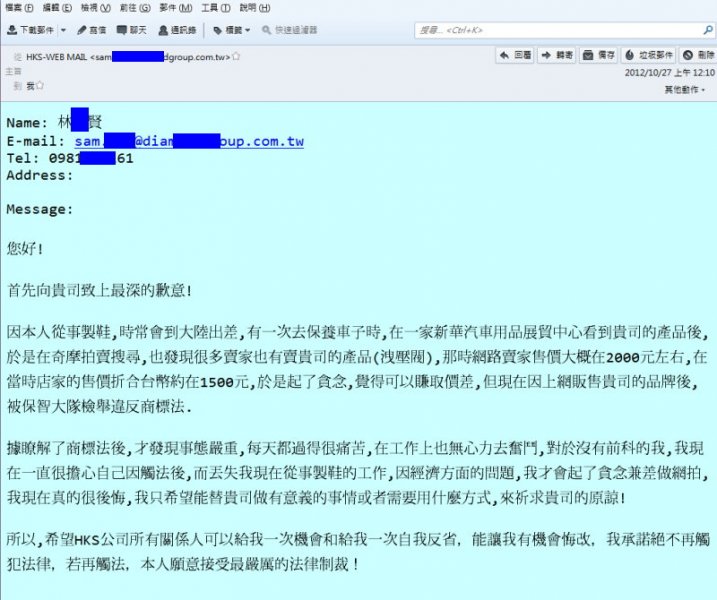

前幾天莫名其妙收到一封信,寫得文情並茂,公司的人們都覺得抓賣仿冒品的人
好像有那麼點"殘忍",二哥還說不是太嚴重就登道歉啟事算了....

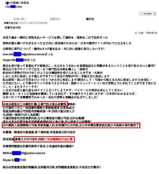

查到這傢伙之前在Y拍登的各項網拍品、成交紀錄、關於我 <--的各種話術
再讓大家看看Y拍上他怎麼寫的.你相信他嗎?  能不能不會被他騙?
打著日本代購的名號。實際上賣的都是大陸的仿冒品....

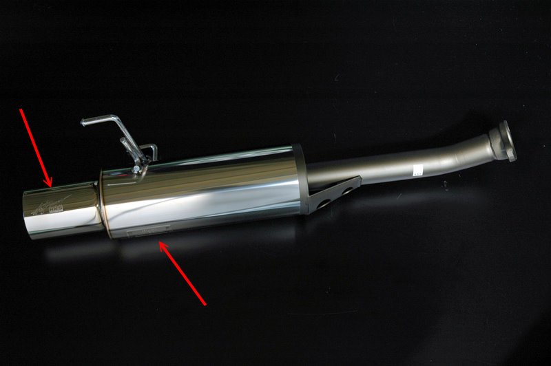

 樓主| 發表於 2012-10-30 17:19 | 顯示全部樓層

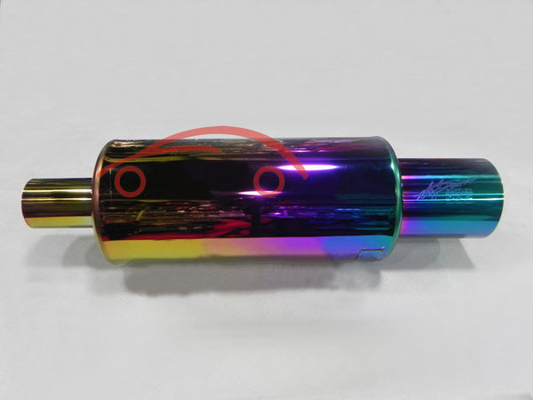

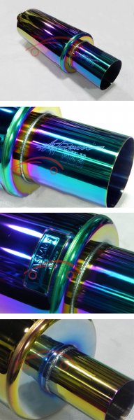

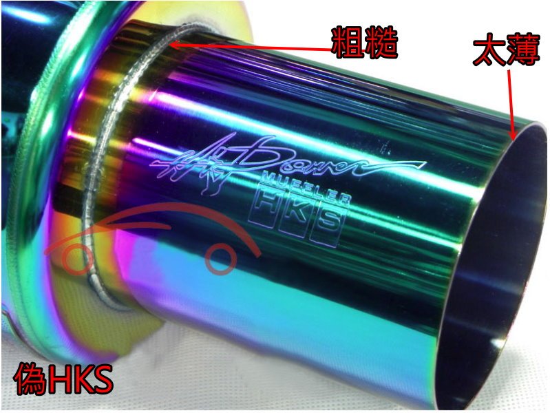

剛剛收到網友的詢問,問我這是不是HKS 排氣管,還有LOGOㄟ!!!!
各位可以猜看看,是不是真的HKS.....
結果當然是假貨......
1.HKS 沒有出這樣花色的排氣管尾段
2.上面的雷射雕刻是HIPOWER409系的,這個系列的特色就是一半不鏽鋼、一半409錏鋼(非亮面)
附上正確的HKS HIPOWER409照片

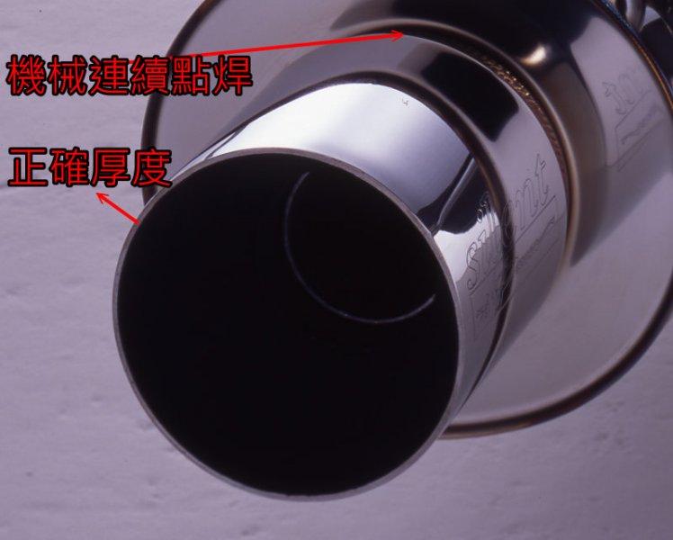

3.JASMA認證標籤的焊接法錯誤

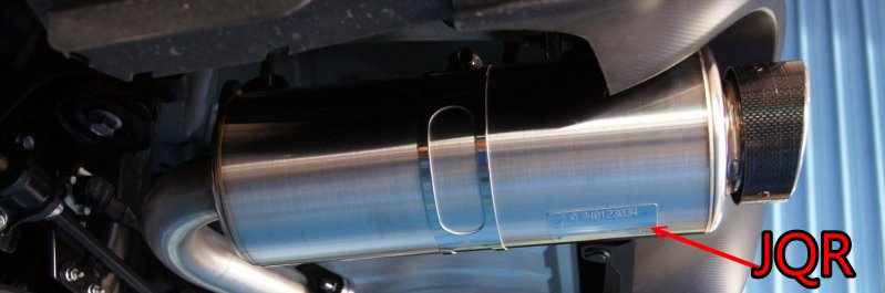

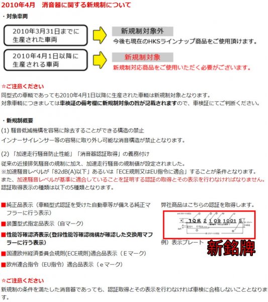

4.JASMA認證已經過期,2010年4月以後改為新的噪音安規認證是JQR,請見下圖
5.噪音安規認證必須要 排氣管款式+車型=一組認證編號
同一款排氣管裝至於另一個車型,就必須重新認證一次
(所以不可能會有單尾桶卻無車種別而通過認證的情形)
很多細節需要看到實品才能分辨,來路不明的更需要小心
