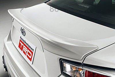

我裝過
小鴨尾款尾翼
卸下
有很多洞
安裝上了
這款可全部蓋住
也可選擇 GT尾翼 中間有蓋洞壓尾可補上

13#
發表於 2016-6-3 10:21 | 只看該作者
所以limited版原廠尾翼換TRD版的尾翼,原來的洞都會蓋住,是這樣嗎
回復 支持 反對
14#
發表於 2016-6-3 21:18 | 只看該作者
bruceliu 發表於 2016-6-3 10:21
TRD鴨尾可以蓋住那9個小洞
因為我就是這樣裝的XD
回復 支持 反對
15#
發表於 2016-6-4 00:33 | 只看該作者
原廠鴉尾換TRD鴉尾!原廠鴉尾拆掉後會有九個洞哦!
根據TRD鴉尾的安裝手冊,有準備膠帶讓你補中間的五個孔,兩側的孔在安裝TRD鴉尾時,就會蓋住了!
另外要多鑽兩個孔來安裝及固定TRD鴉尾!
