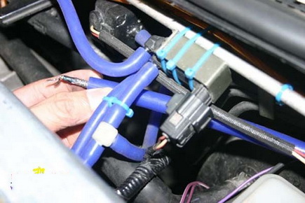

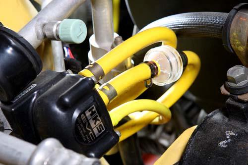

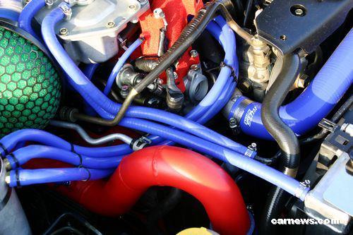

引擎矽膠管...可用於真空管與油氣管及水管.不能用於汽油管.耐高溫250度.注意..要拔舊管子.管頭會斷掉.用美工刀剖開舊管頭.要插矽膠管.管頭要抹一些油.
