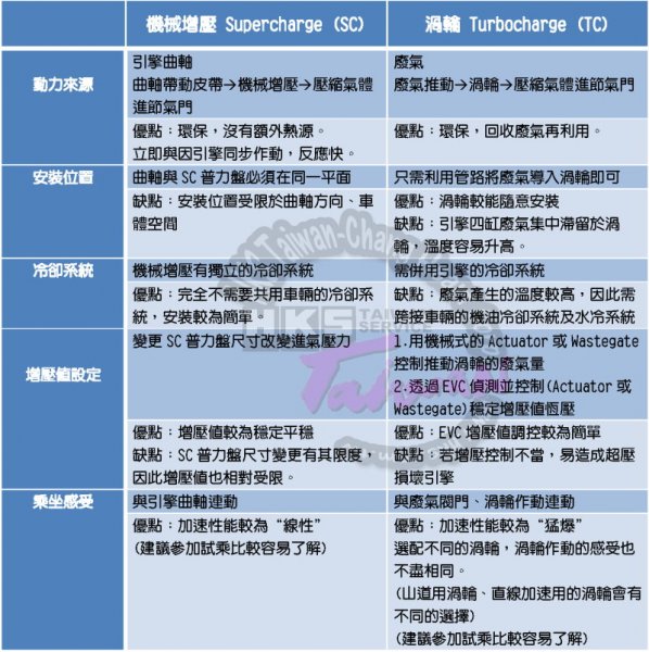

 樓主| 發表於 2013-12-27 18:46 | 只看該作者
johnny 發表於 2013-12-25 18:01
可以順便分析機械增壓與渦輪增壓的優缺點嗎?
預計年前要改增壓,目前在觀望中
不論是機械增壓或是渦輪增壓都有各自的愛好者
HKS是少數兩種商品都有開發的製造商
個別商品的特性、特色截然不同,
因此HKS會先研究過車輛本身的特性
搭配選擇不同的商品,經嚴格測試、耐久試驗後才推出專用商品
而目前針對86這台車,HKS選擇機械增的理由如下:
○受限於FA20引擎的強度、變速箱強度
  -->目標馬力設定在300以下為安全值
  -->馬力300以下的HKS商品有渦輪、機械增壓
      依照之前HKS設計NA車改渦輪車的需求,
      會建議加裝EVC一方面穩壓、一方面偵測增壓
      還要修改原車的油冷水冷系統來降溫
      (由於HKS會考量很多安全因素,會加裝許多周邊配件,讓渦輪保持在最佳狀態)
      這些費用加總下來,再比較上馬力輸出值
-->因此對於原廠引擎、變速箱的自排86來說,機械增壓套件是HKS認為較為符合一般消費者的期待
○若將來可以升級為鍛造引擎、強化離合器手排車
  情況則又要再分析了
