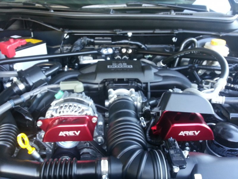

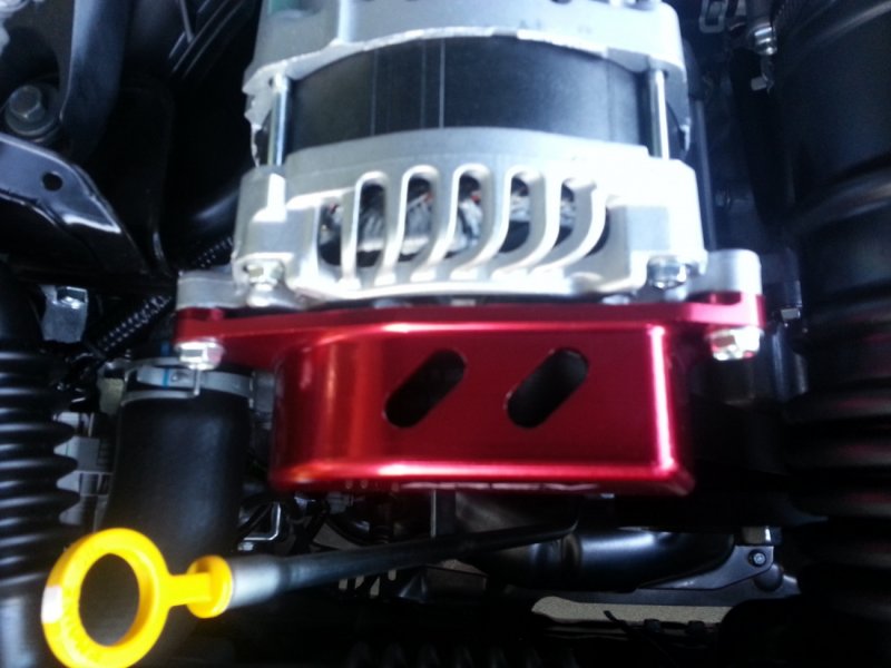

昨天拆南部車友的護蓋去給朋友估價
二個護蓋一體成型連工帶料要價7000-8000
聽到我老二都軟了,內褲也鬆了,
我自己都打槍了,更何況是你們
問題一
如果我用3mm鋁板雷射切割,
折床把基本的東西都做出來,
在把所有東西焊接起來
這樣價錢可能就只剩一半,
可是焊接後的焊道鋁合陽極處理會有色差的問題
本體跟焊條有材質的落差到致陽極處理後有落差
如果往內部焊接,外面就會有縫隙
沒有一體加工的美感,只有焊道跟色差,
不然就是所有車友都不陽極處理,
問題二
如果改用2mm白鐵板,切割,折床,焊接組合
這樣更好處理,防銹,焊道小,較堅固,
不能陽極處理

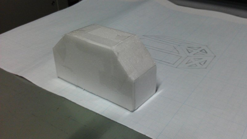

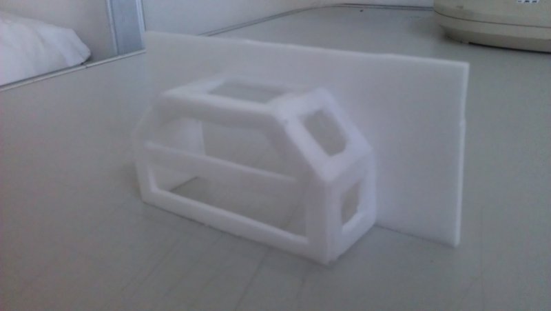

預計生產樣本
預計生產樣本
預計生產樣本
預計生產樣本

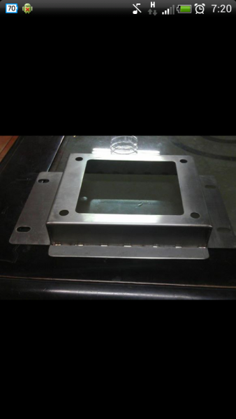

雷射切割,折床加工,小點焊樣本切割
雷射切割,折床加工,小點焊樣本切割

我看到你的樣品,心都碎了,我看你還是整塊鋁 CNC 再陽極處理算了,錢的部分是以量制價,真的沒辦法down下來的話

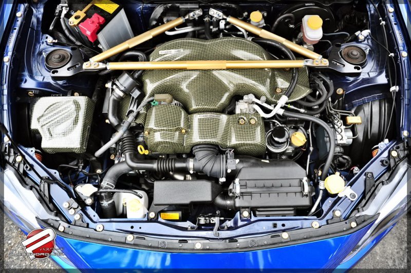

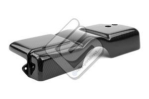

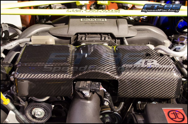

美國有賣卡夢系列!凡是引擎室裏的蓋子類都有!如果自己搞!不划算又搞工的話!我看我直接來個大全套比較快啦!月底就拿的到了!

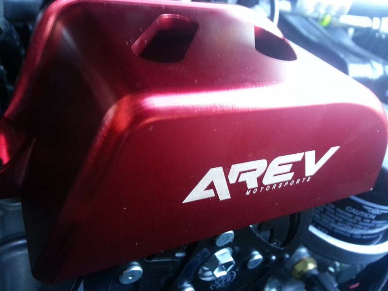

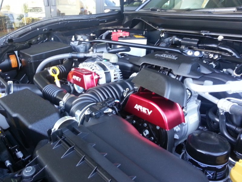

我在米國有看到有人賣 149.95美金..給大家參考! (很像可以自己寫自己要的字和logo,應該要加錢,不確定要多少)
20130530_180732.jpg 20130530_180724.jpg 20130530_180649.jpg 20130530_180444.jpg
發表於 2013-6-13 13:58 | 顯示全部樓層
小心會吸熱,很燙喔@@"
發表於 2013-6-13 22:22 | 顯示全部樓層
這個應該不吸熱了吧
發表於 2013-6-14 10:59 | 顯示全部樓層
還有這家
