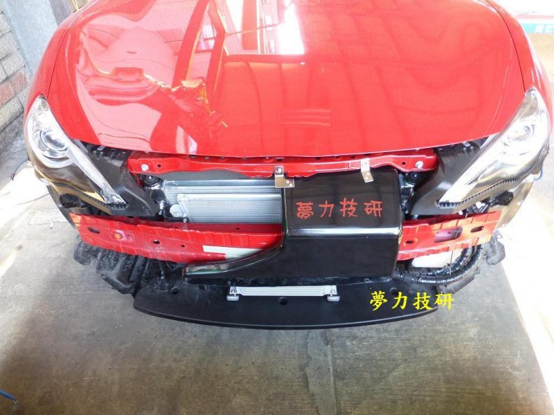

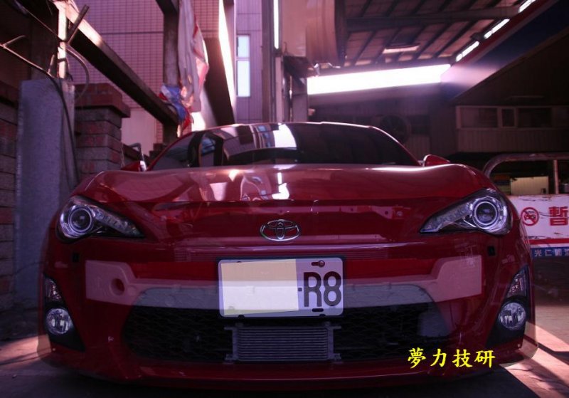

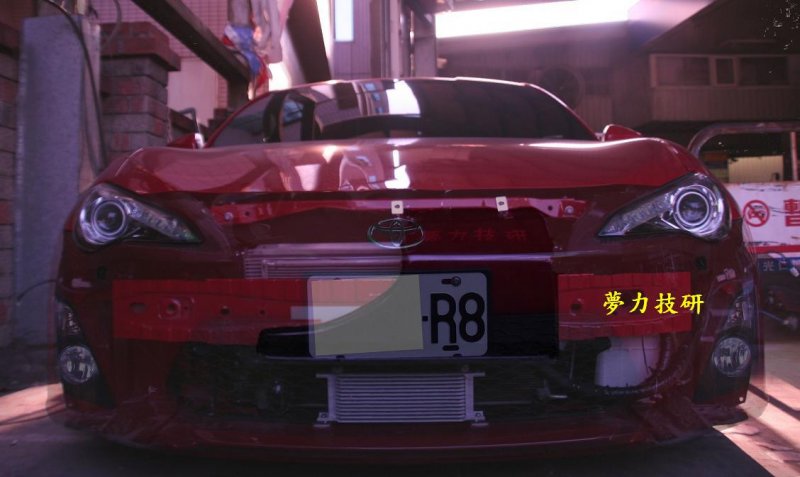

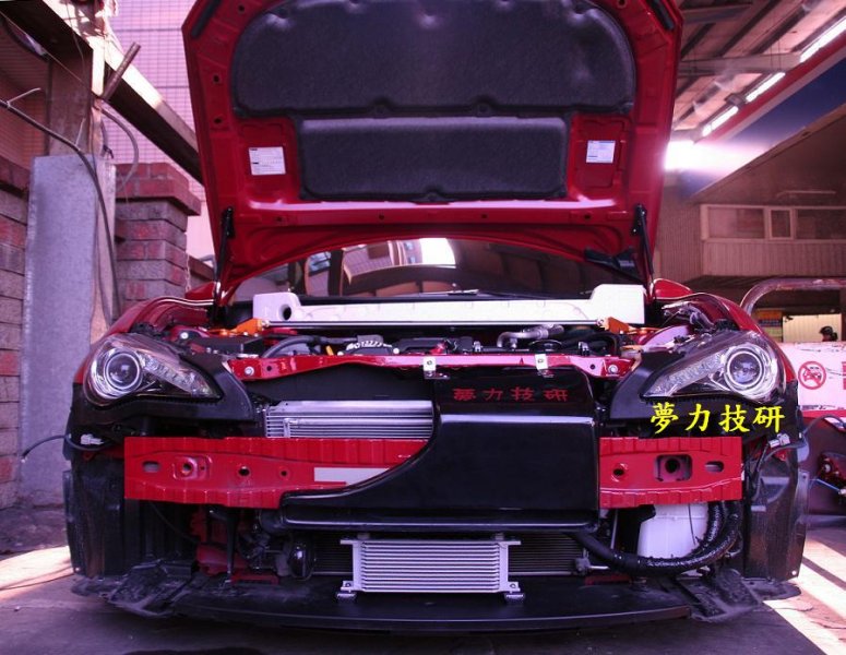

剛好有拆保桿  順便拍了照片做疊圖
可以清楚看出 有裝 與沒裝的進氣路線差別
這是沒裝正面 但 原廠的小喇叭我已經拆掉
裝上後正面   氣流由氣壩進入 導引至空氣過濾箱  不會吸到水箱周圍熱氣

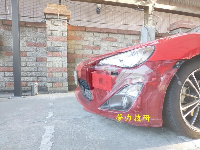

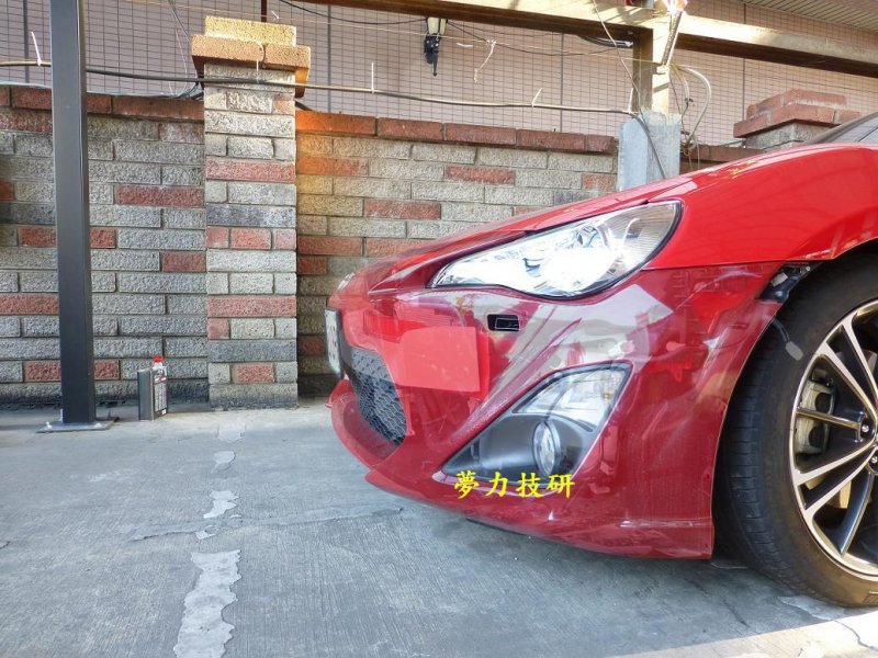

側面 無安裝照片
側面  安裝後照片/相對位置
