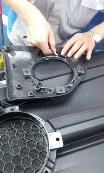

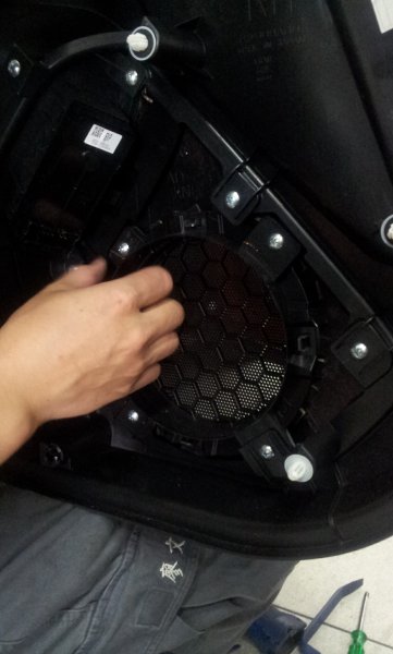

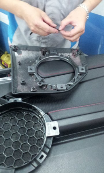

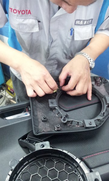

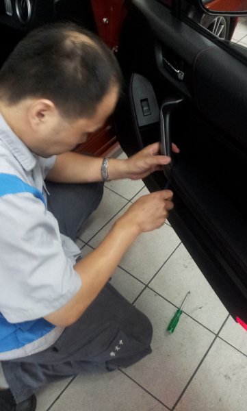

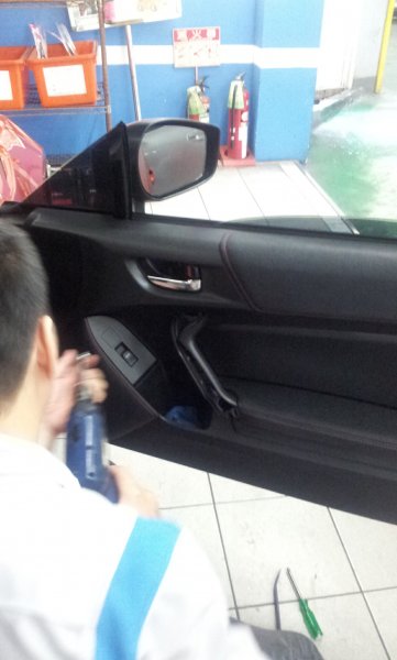

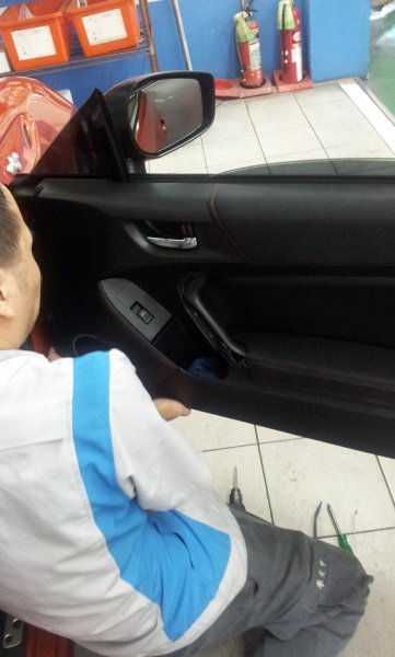

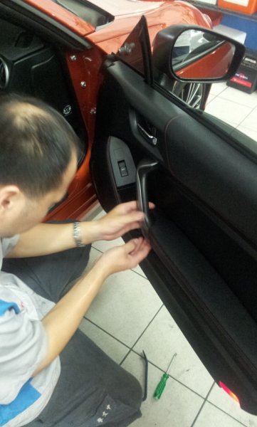

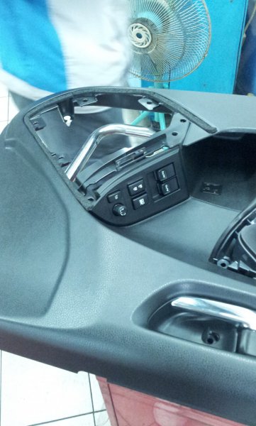

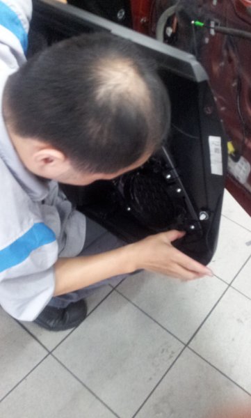

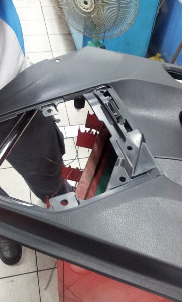

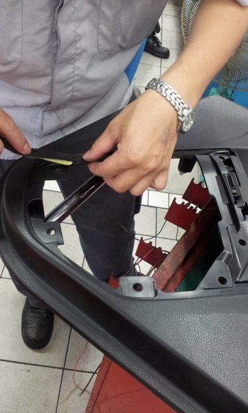

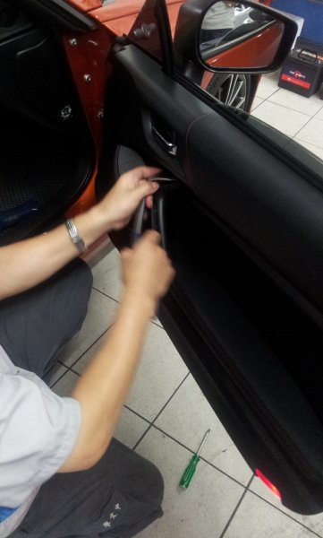

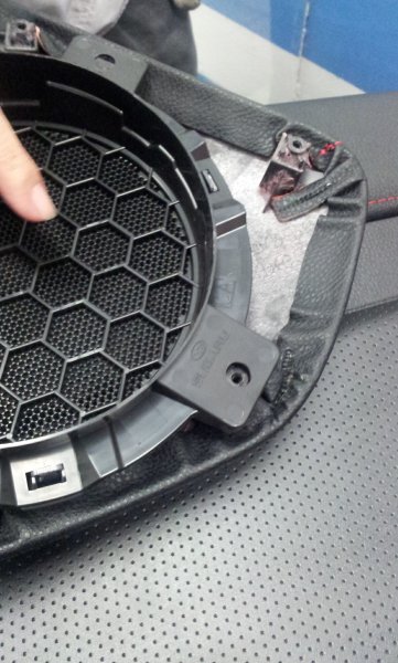

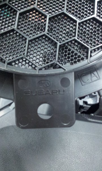

問題→撥一些mp3重低音時會有振動塑膠聲音
解決→1.回原廠2.他會用隔音棉黏
C360_2013-07-27-16-12-32-505.jpg C360_2013-07-27-15-49-56-821.jpg C360_2013-07-27-15-49-43-221.jpg
整車都沒toyota
整車都沒toyota
C360_2013-07-27-15-43-12-805.jpg C360_2013-07-27-15-42-01-212.jpg C360_2013-07-27-15-41-50-886.jpg C360_2013-07-27-15-41-46-762.jpg C360_2013-07-27-15-30-17-403.jpg C360_2013-07-27-15-30-09-084.jpg C360_2013-07-27-15-27-43-089.jpg C360_2013-07-27-15-27-37-478.jpg C360_2013-07-27-15-28-21-191.jpg C360_2013-07-27-15-28-07-227.jpg C360_2013-07-27-15-27-50-800.jpg
發表於 2013-8-2 16:59 | 顯示全部樓層
要貼制震墊才對吧,個人淺見
