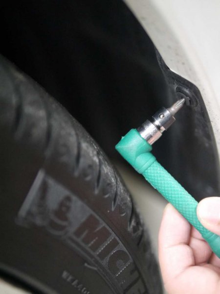

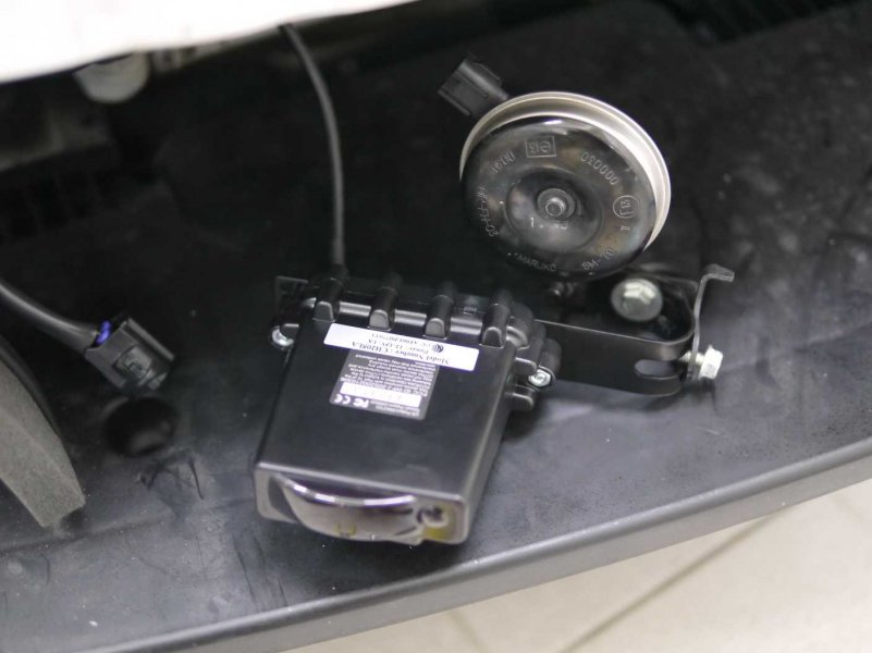

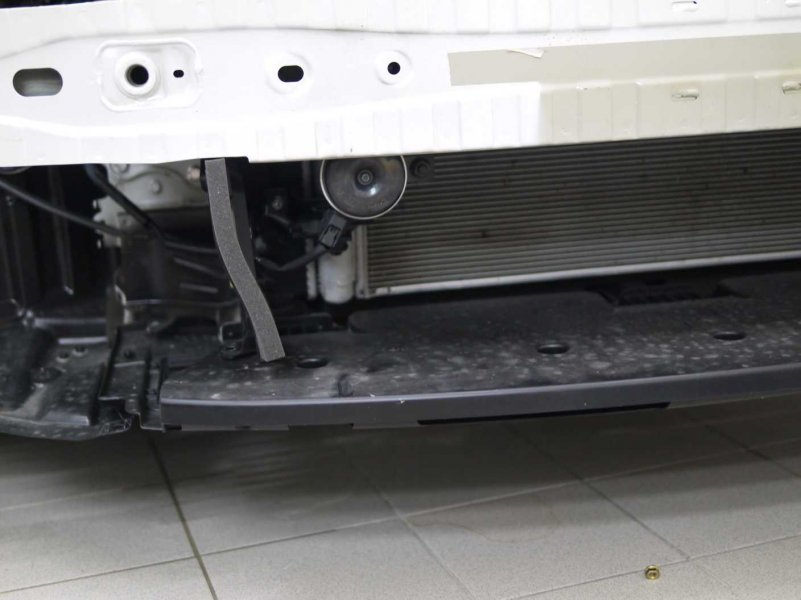

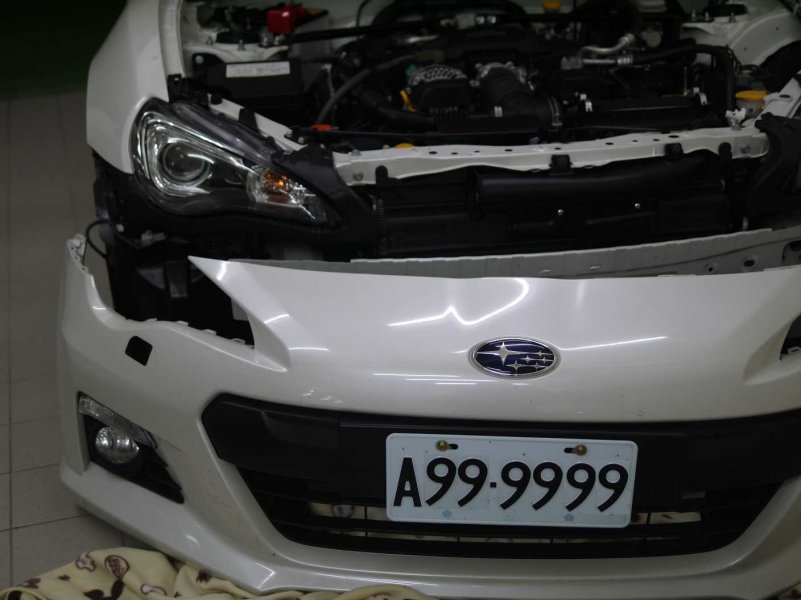

為了要裝導波管,首先要拆前保險桿
保險桿不難拆,但是工具必須備妥,如圖這裡需要超短起子
上方四個螺絲,下方六個,側方四個,很快就拆下來了!

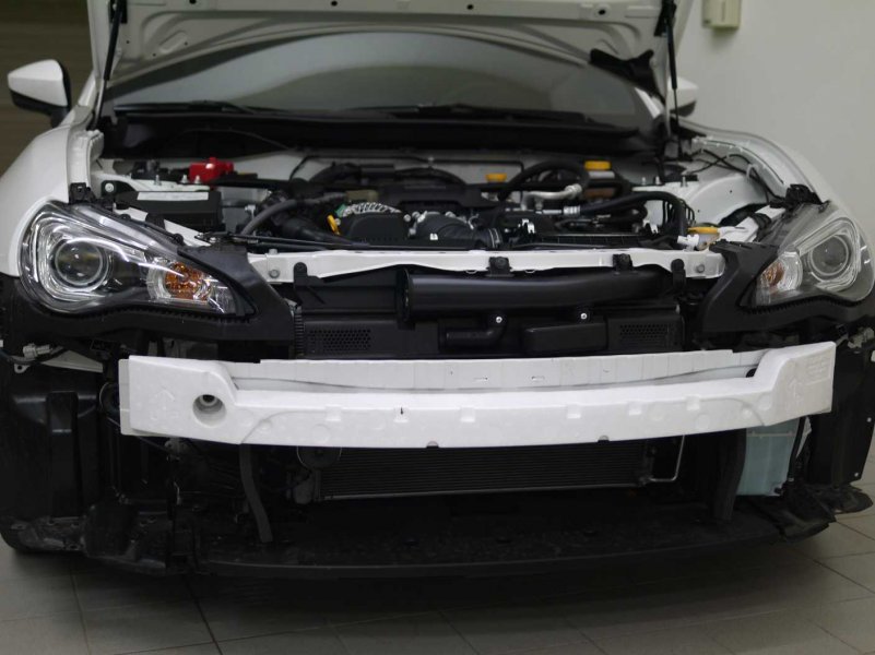

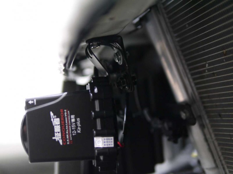

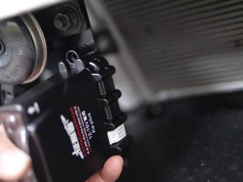

先比對一下導波管的位置
通常會裝在冷排前方
第一個選擇
第二個選擇,後來決定跟喇叭鎖在一起,比較能抵抗扭轉
為了與地面平行
再來把保桿裝回去,下面還是鋪個被子或毛巾吧

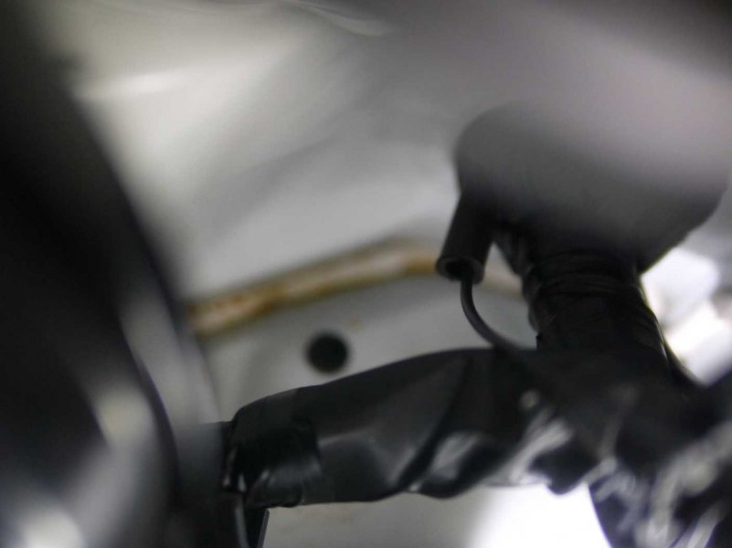

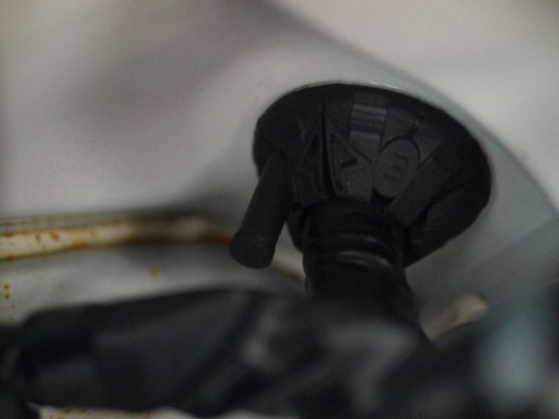

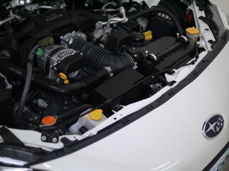

接下來要安裝GPS外接天線,值得一提的是,86的防火牆竟然有預留管道!!
果然是為了改裝而生的車!!!!
後方咖啡色那不是車體生鏽,是鐵屑掉落造成的沒掃掉

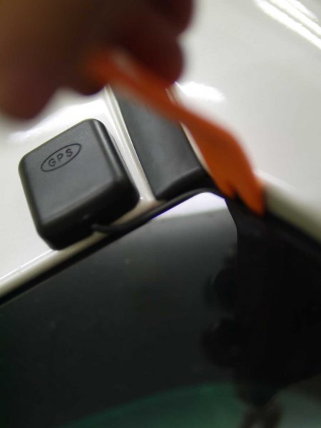

GPS天線安裝完成

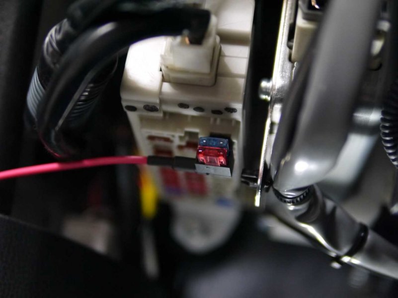

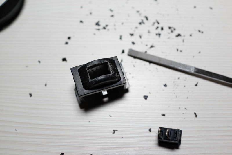

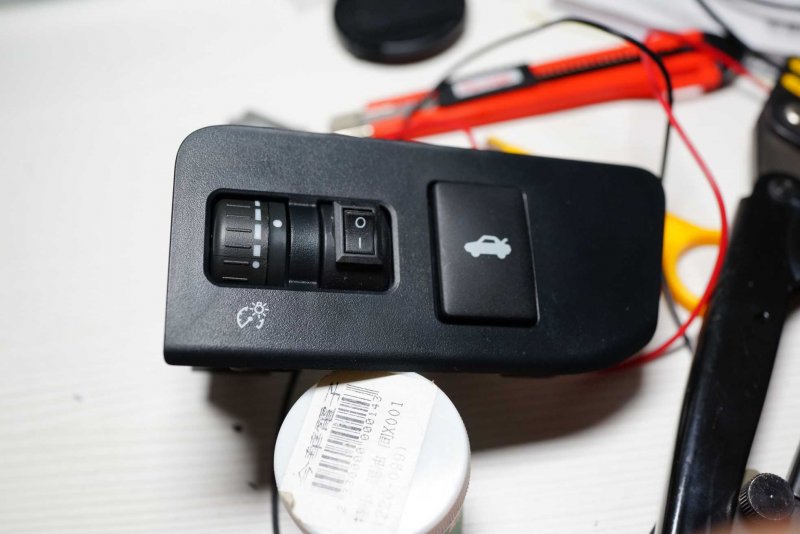

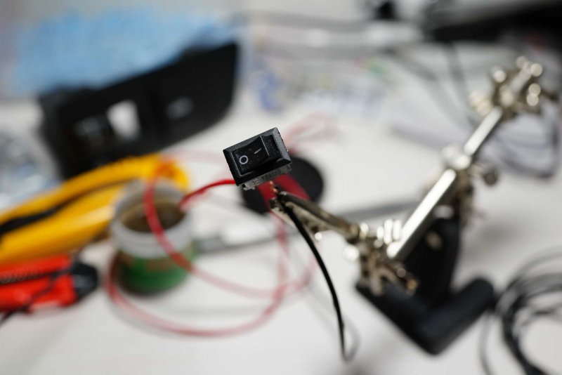

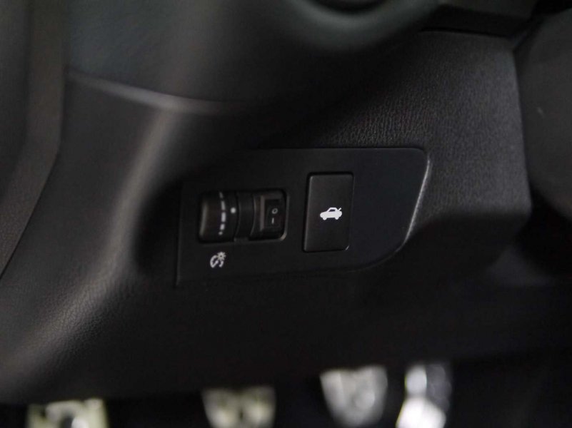

再來我做了一個額外的開關給這台機器,而且要接電,這邊要拆
給電的這東西叫add-a-circuit,中文不知道是甚麼??
我把其中一個蓋子拆下來

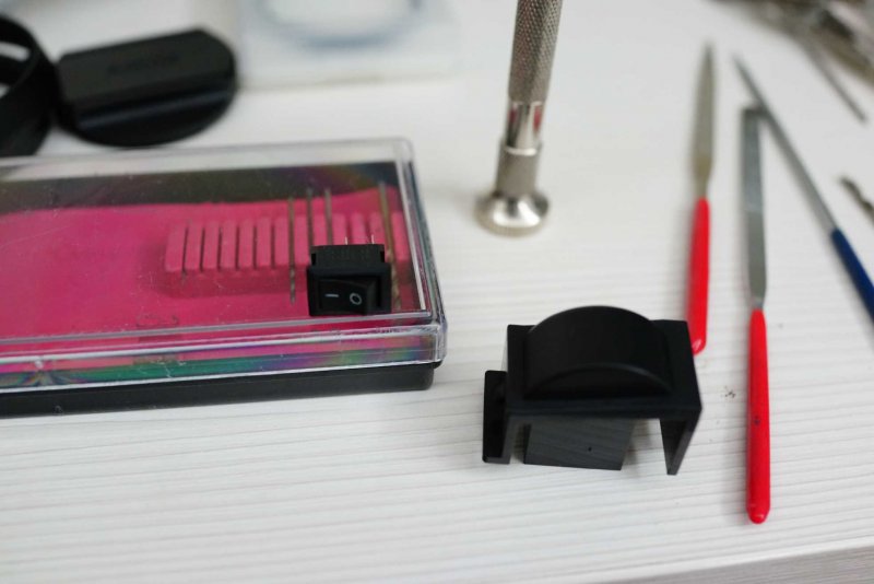

選了家裡僅有的一個開關
線接一接
開關完成!!
看起來還可以吧?!?

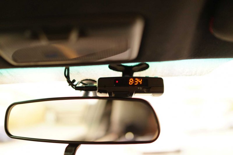

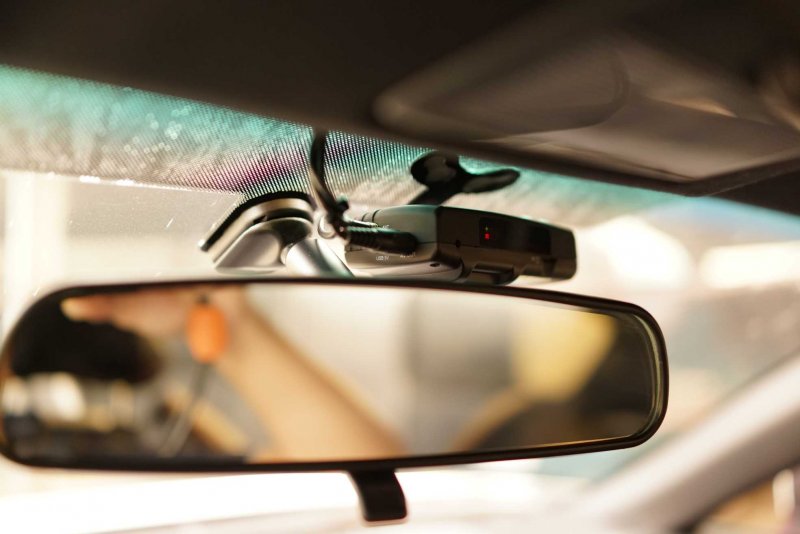

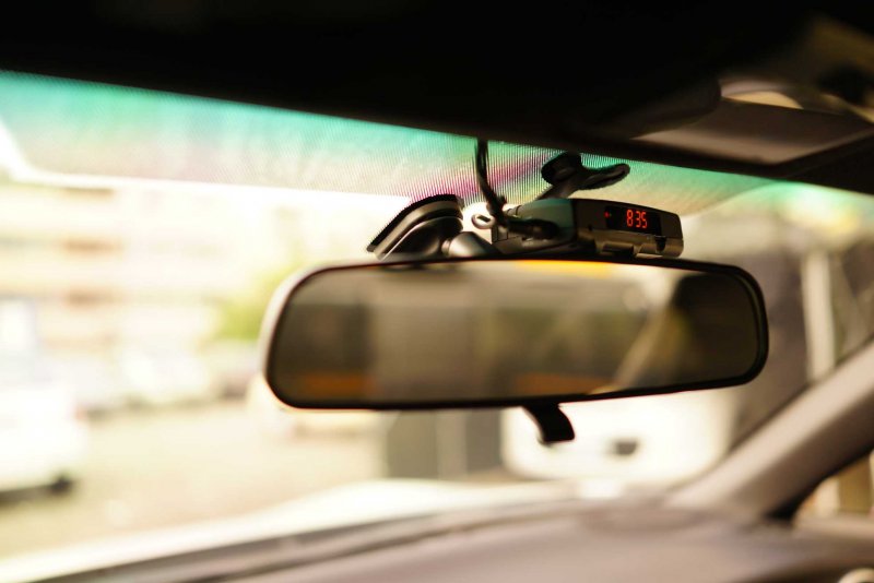

主機跟鏡頭則是藏在這
換個角度

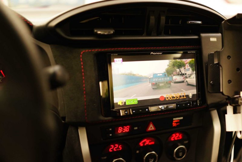

成功了

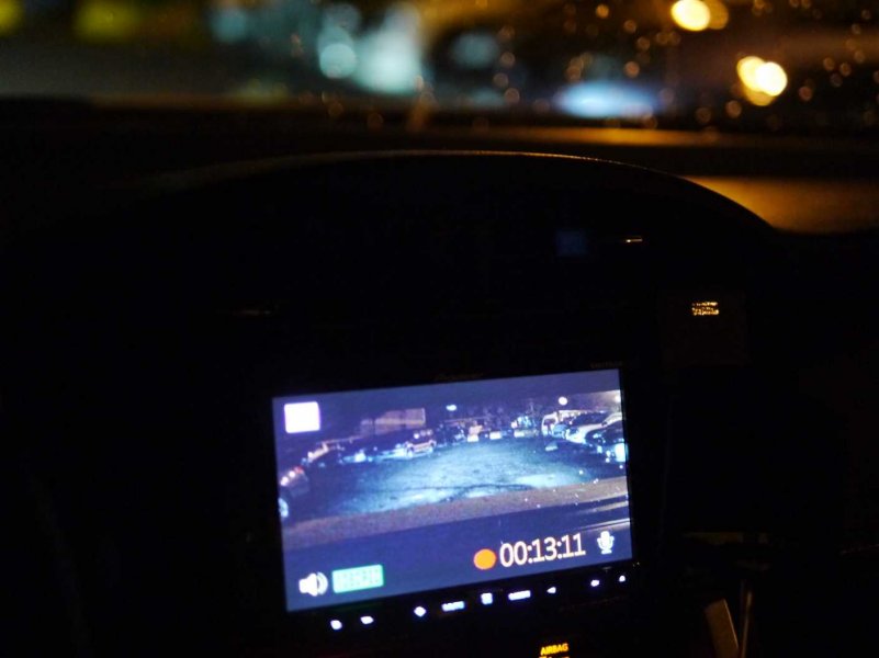

雨天夜視也很清楚
藏在最不起眼的地方,行車紀錄器至少保障了一份安全,且這機器還能幫我減少罰單

請問你GPS天線拉進車內的預留管道在什麼地方呢?
 樓主| 發表於 2014-3-24 23:33 | 顯示全部樓層
本帖最後由 minipremolar 於 2014-3-24 23:40 編輯
5286 發表於 2014-3-24 23:16
該怎麼形容呢?在方向盤下方,左邊一點點
你會看到有一把線,穿出去的地方
