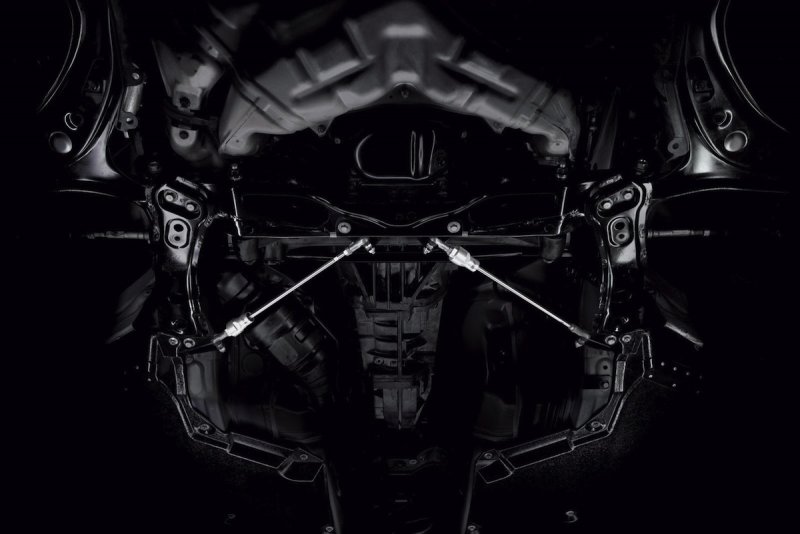

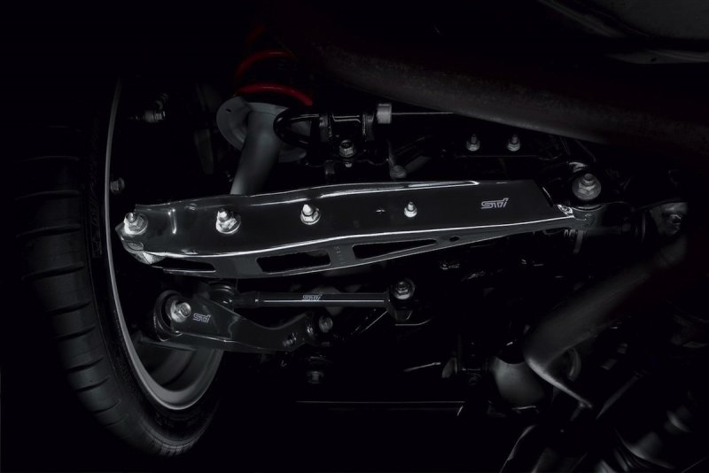

常常聽到大家對STI底盤調效的功利讚不絕口...我自己的車又是BRZ, 不過STI的套件都好貴,又要從日本進口
所以想參考STI怎麼調的,然後看有沒啥其他替代方案,我對下面這幾個套件有疑問,想和大家請教
圖1
圖2
圖3
圖4
這四樣(圖1-圖4),我有下面幾個疑問 (對車子改裝還是幼幼班程度><)
1. 是什麼作用? 或是裝了有甚麼優點或缺點?
2. 有沒搭配上的考量? 比方裝了哪個最好其他(某個套件)也一起升級一下?
3. 市面上有沒其他類似功能,但價格較低,品質也推薦的商品?
4. 原來原廠車有這些嗎? (意思是這是新的加裝還是升級)
謝謝!

1: 優點 這些STI底盤連桿都是增加車體剛性 操控 轉向等 缺點 貴
2: 沒有 經費許可的話就全上 也可以慢慢升級 (不過像圖4那LCA 沒跑賽道裝那很浪費 還有那STI短談黃比它好的一堆 價格只要一半)
3: 日本廠太多 CUSCO BEATRUSH屬CP高的 澳洲WHITELINE 國產SUMMIT
4: 升級

1: 全上的意思是指底盤強化的那些連桿 結構桿 拉桿 引擎腳 ENDLINK, SWAY BAR ,BUSHING, PITCHSTOP, 等等 如經費足夠當然全上  至於維持原廠設定是單指專家建議的輪胎和原廠避震器 依照那專家建議降低車身25-30MM 除了車變好看外 而且 FUN, Fairly quick, easy to handle, and close to original setup. 可以從先改短彈簧 等原廠胎磨完換好點的胎皮 如果經費夠把原廠框9KG多換輕點框 大多推薦17吋會來的比18優點多 他有推薦RSR 剛好我另一台車有用過他家TI2000的產品 搭配原廠減振筒 5年還是頭好壯壯 買來的KW避震器放了快3年都沒機會裝

圖一是加粗傳動軸,改渦輪的應該就會需要~~
圖二圖四 的後連桿,STI可是魚眼的,有預算我會上這個,車尾會更加精準

STI 圖三..和您裝的Cusco或其他牌子..連接(mount) 的地方似乎都不太一樣
不太確定有何差別? 可以分享您的看法嗎?
另外可以煩請您分想安裝Cusco前和後的心得?
