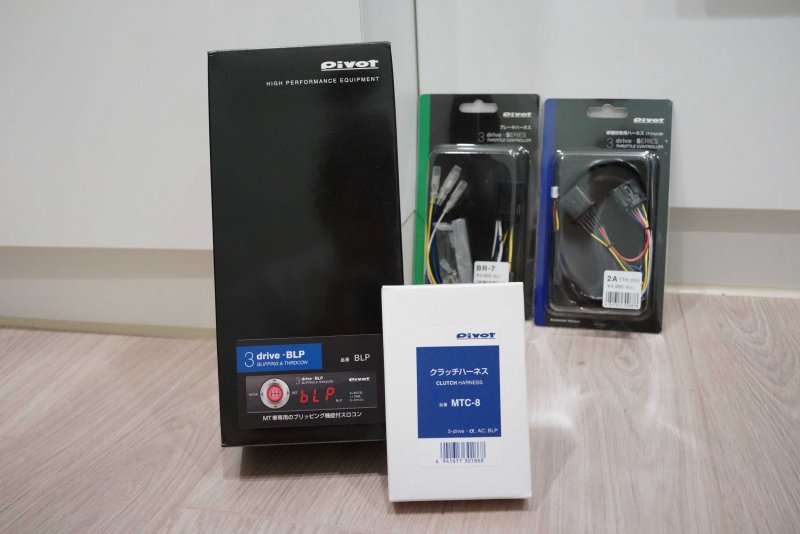

包裝盒
Blipping好像是補油的意思
加購了原廠轉接頭,這樣才不用剪線
頗複雜的說明書,不過我花了半小時就看完了(因為看不懂日文)

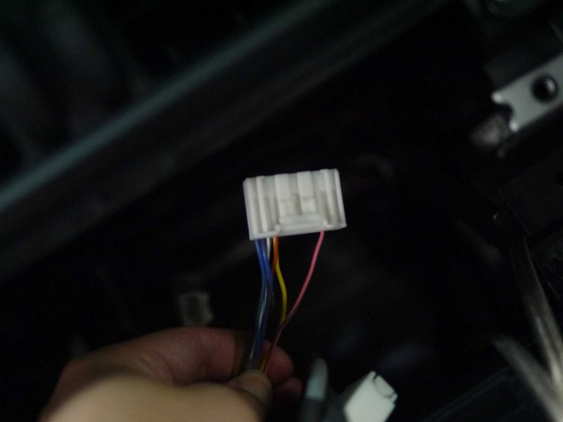

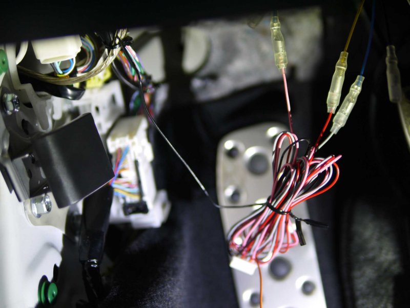

找了好久的速度線,藏在HU後面,說明書給的位置是日規車的位置><可惡

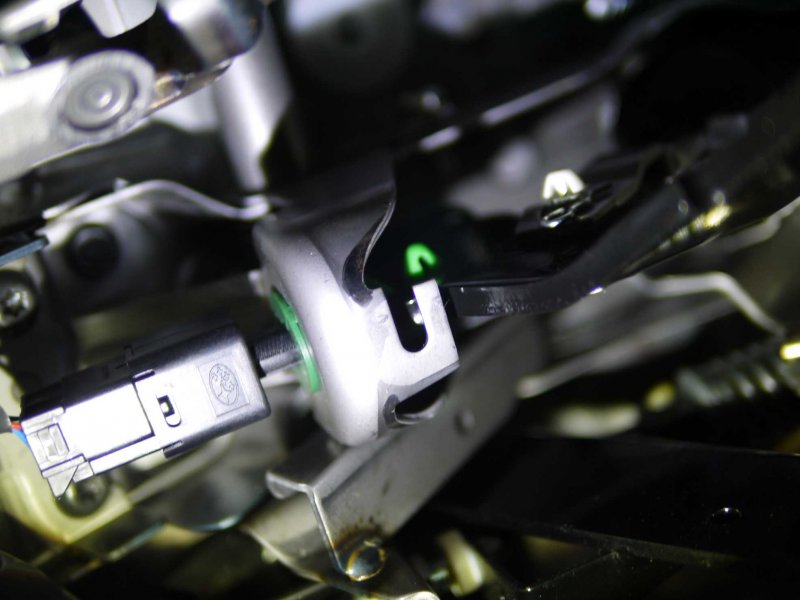

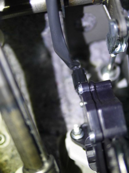

油門控制線

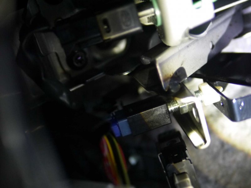

剎車
離合器控制線
雜亂的線組,需要整線一番

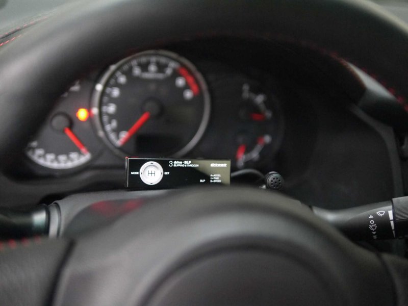

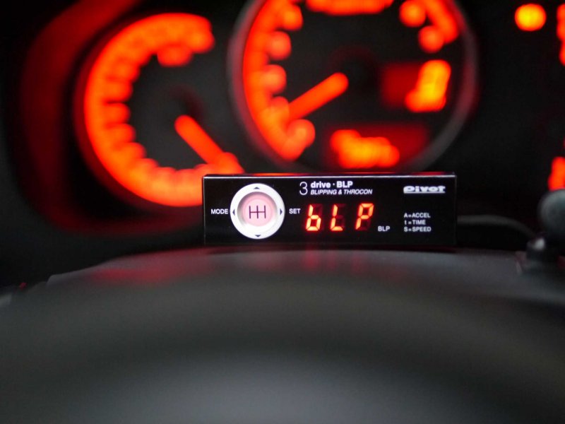

小小的顯示幕
可以提供設定
這東西安裝連同測試花了我一個半小時,算是比較不好安裝的
不過只要踩了煞車再踩離合器,就會自動補油,相當好玩!
可以調整補油程度,跟時間
也可以關閉回原廠狀態,太棒了~~~~~~
