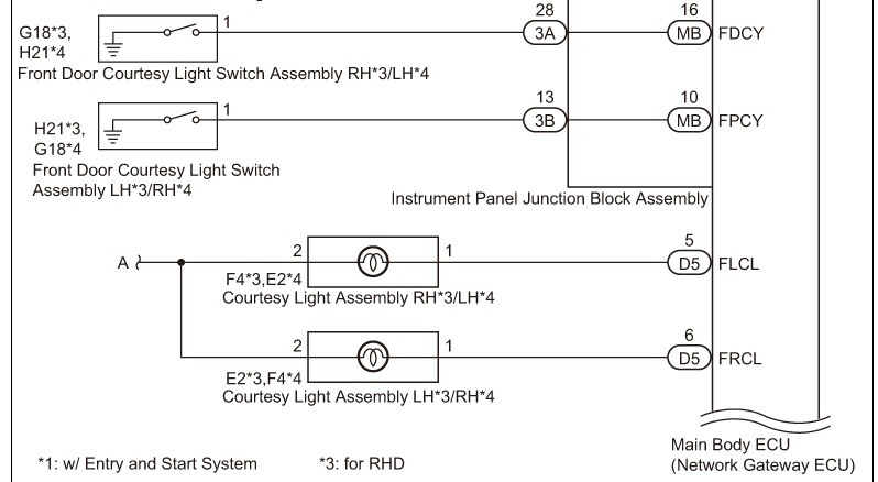

更換門邊燈時不小心短路了,然後不輪關不關門都長亮。
請問有誰有方法解決,感謝。

從電路上來看,會讓 F4/E2 恆亮有兩個可能:G18/H21 被打壞變成永遠斷路 或是 FLCL/FRCL 被打壞變成永遠接地
如果是壞 G18/H21 的話只要把門邊的黑色按鈕換掉就可以
如果是 FLCL/FRCL 被打穿... 不知道需不需要換 main body ECU ...

感謝回覆,我相信門邊制應該正常,因關門玻璃窗運作正常。

Ecu燒了!趕快復規回原廠裝作若無其事的去維修
