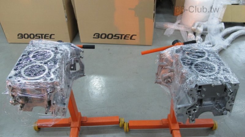

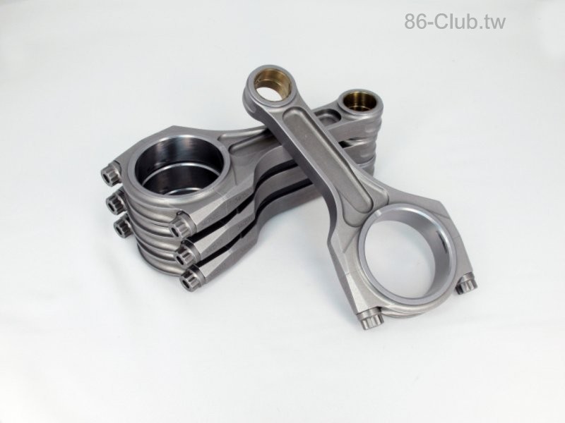

在沒有E85的台灣  12.5的壓縮比要打高增壓基本沒戲  所以這次選擇了JE FSR鍛造活塞+BC I Beam鍛造連桿+Dynosty 缸蓋螺絲
需要搭配專業的精密組裝才能發揮出這些硬體的全部潛力
廢話不多說  看圖先  圖多  後續補上

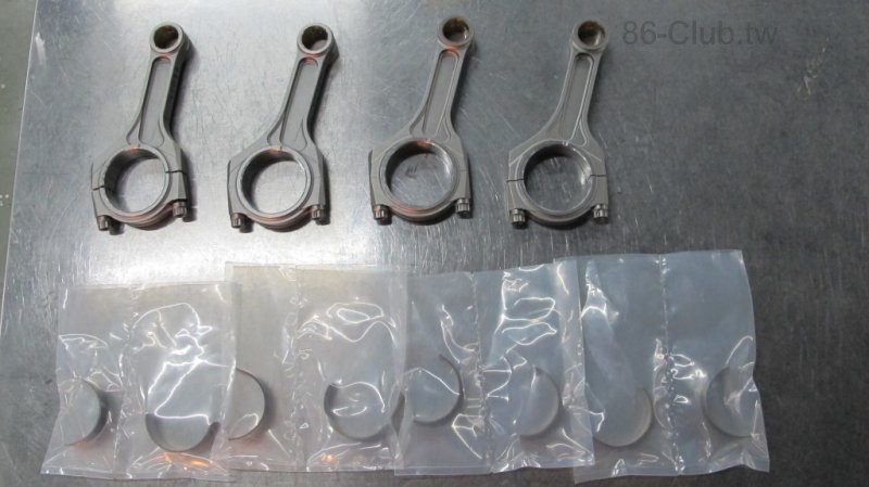

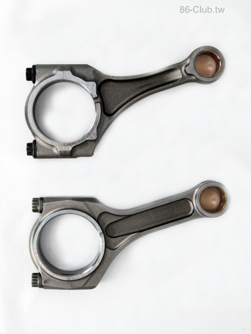

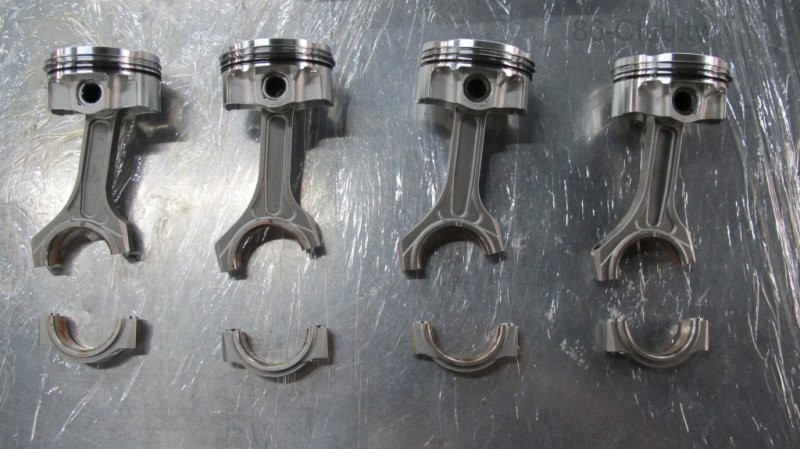

BC I Beam 鍛造連桿

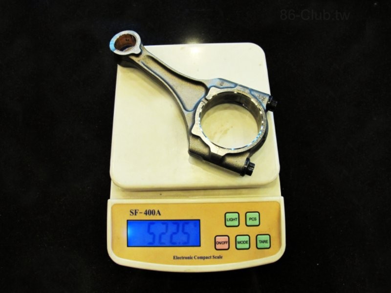

與原廠連桿的比較

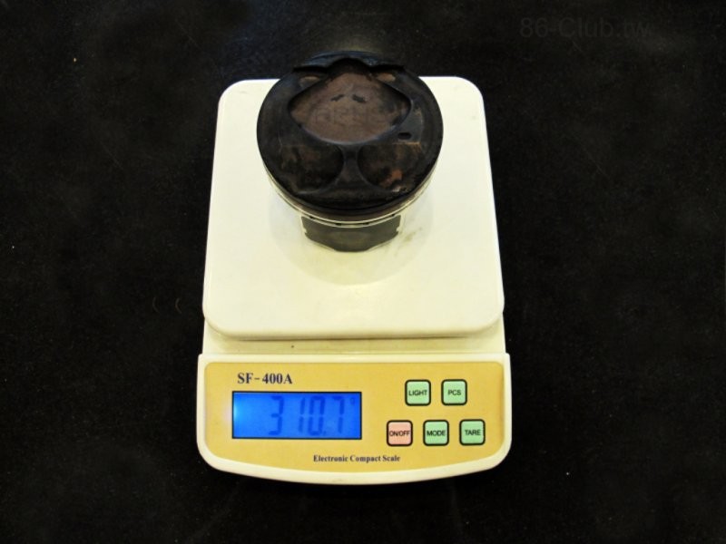

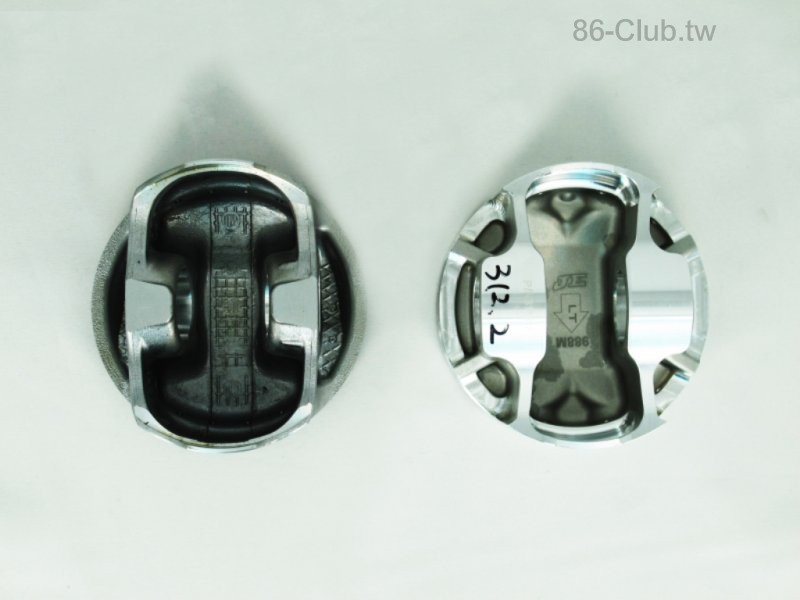

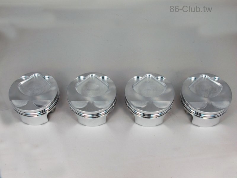

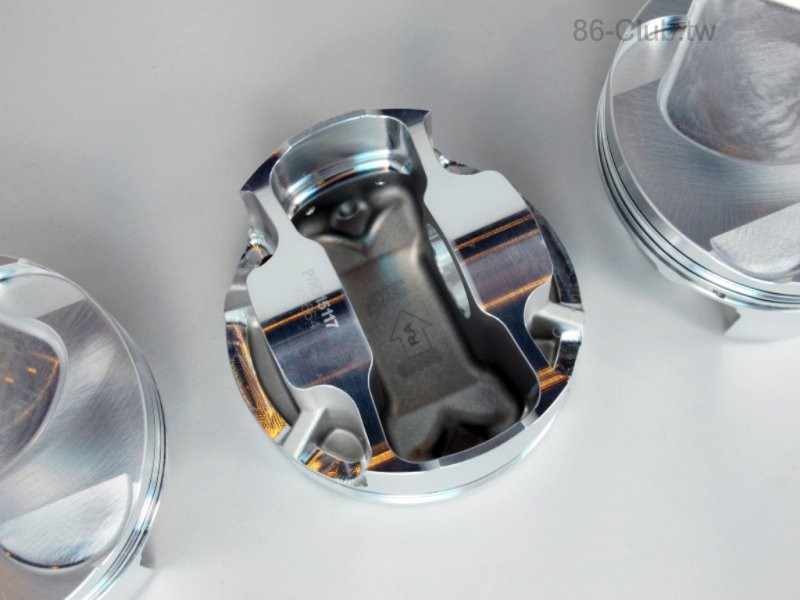

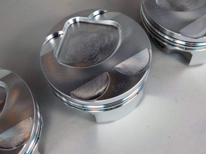

JE FSR 鍛造活塞  CR 10.5

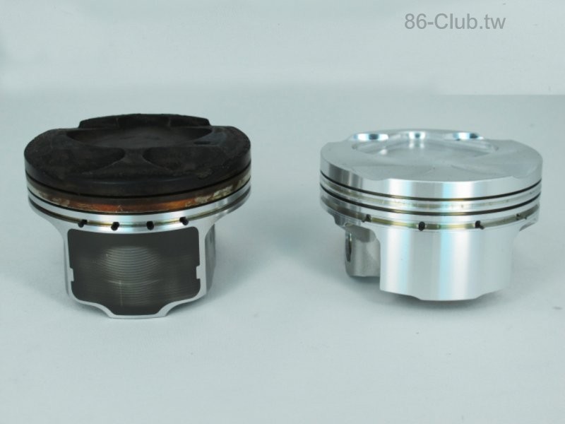

可以看到強化肋骨以及超級窄的活塞裙設計

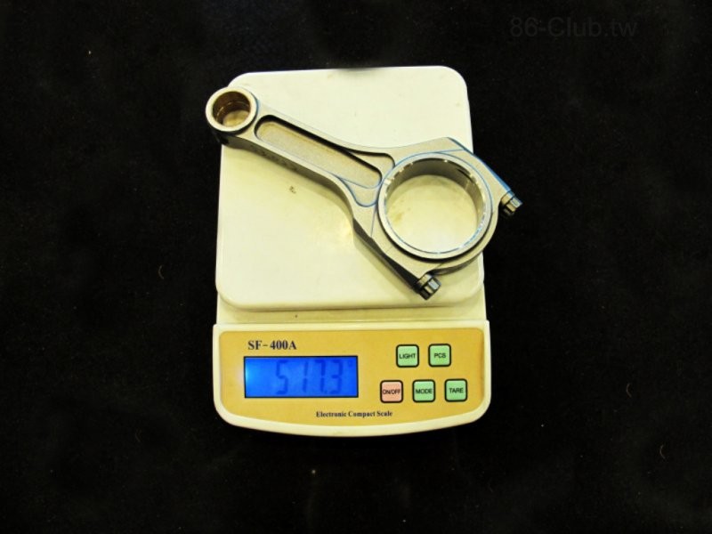

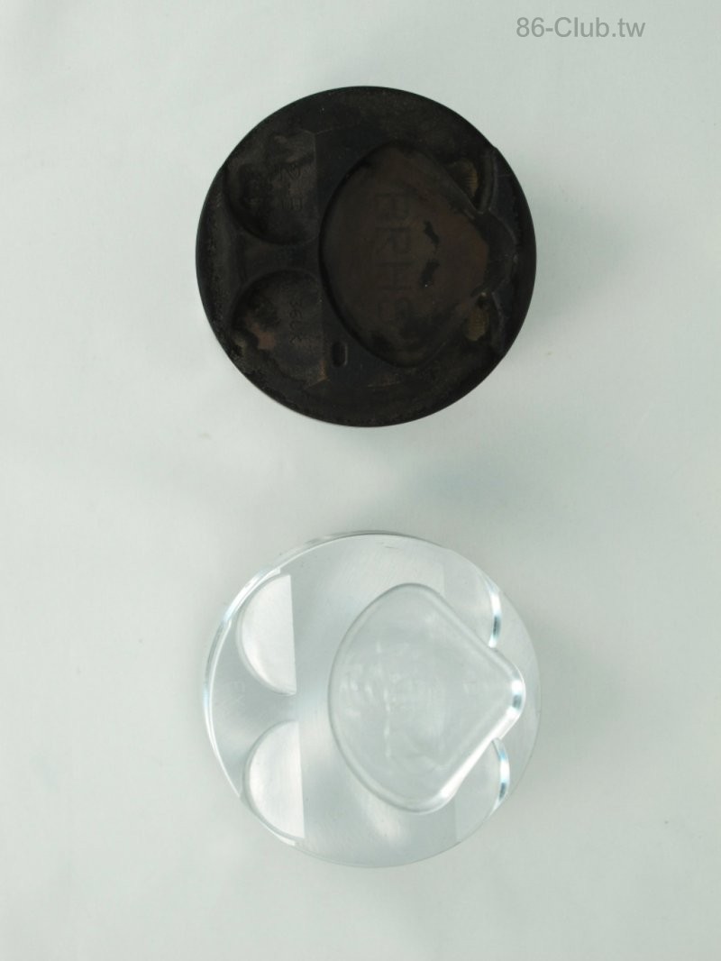

看出來差別在哪裡了嗎?

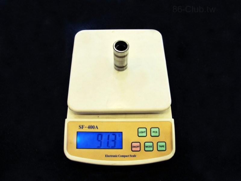

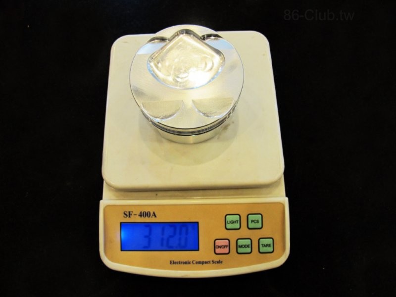

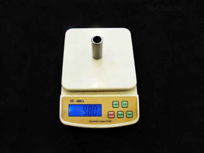

以下是重量對比  聰明的你看出奚竅了嗎?
好累  待續......

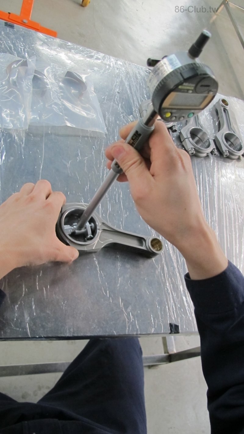

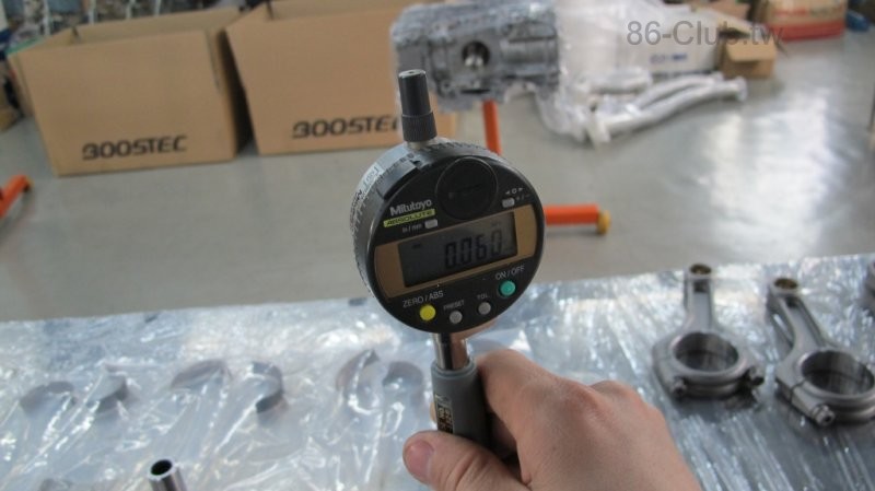

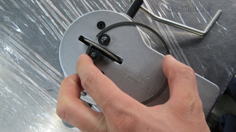

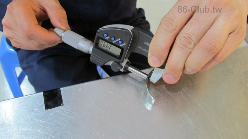

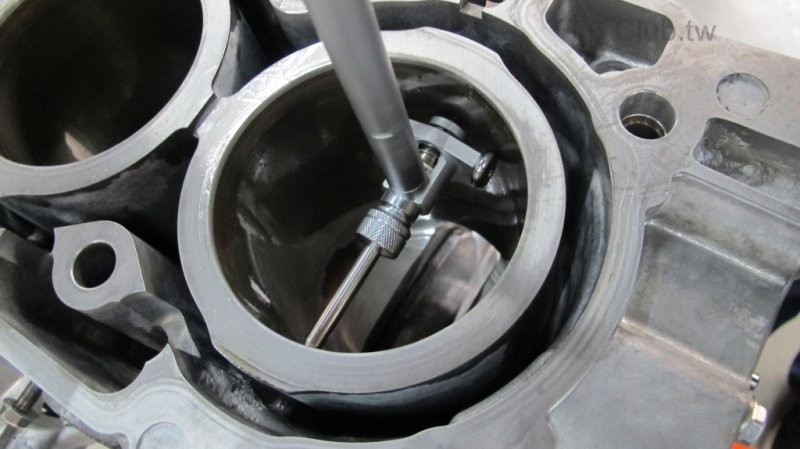

繼續貼圖吧
精密測量  務必達到完美間隙

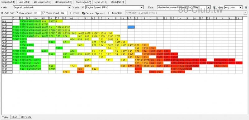

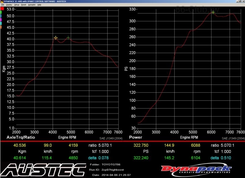

 樓主| 發表於 2014-4-7 10:41 | 顯示全部樓層
其實這台86早就完工了  所以先插播一下結果  鍛造的過程後續補上
這台車目前還是沿用g牌的T518Z渦輪   所以在馬力上無法發揮
不過還是貼一下目前的結果  等待他日再更換BOOSTEC渦輪套件  繼續把馬力做大
這張圖是增壓值  由於渦輪太小了  可以看到6000轉就掉壓力了
馬力圖上也可以明顯看到   6000轉扭力就開始一瀉千里
TCF為1.0  也就是純粹的輪上馬力與輪上扭力  除以0.8就是引擎馬力400P  扭力50KG
