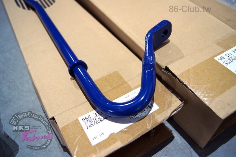

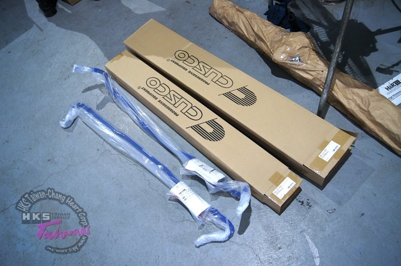

若覺得原廠的效能已經不敷使用,可以改使用德國 Eibach、日本CUSCO等一線品牌
以下介紹為CUSCO 前20後16
若需要更軟的,也可以選擇 前16後14 款(但通常有特殊需求的才會選這個)
如下圖所示

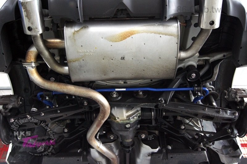

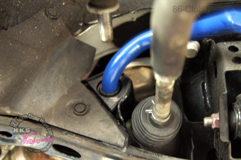

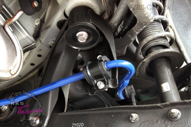

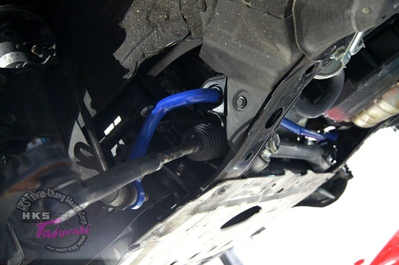

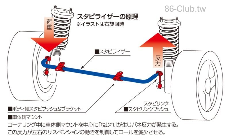

左右輪透過 "李仔串" 固定 "防傾桿",防傾桿再以橡皮固定於車體上
讓來自左右側下方的彈力以防傾桿自身的彈力 能快速抵銷,
減少車身的左右傾斜及晃動問題

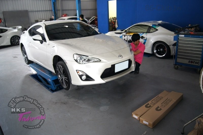

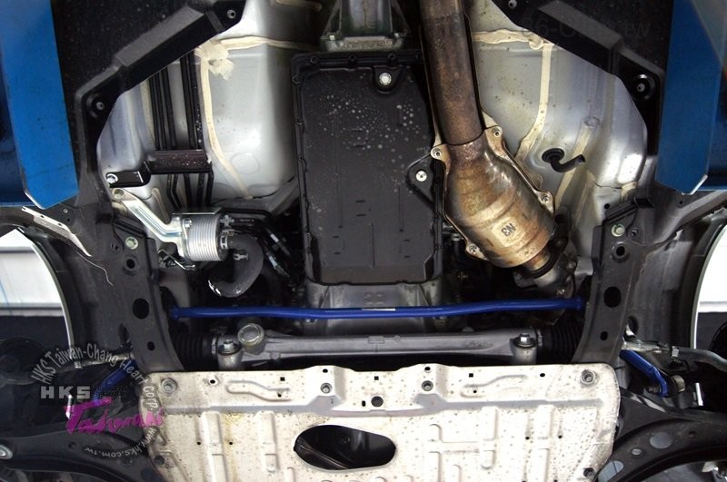

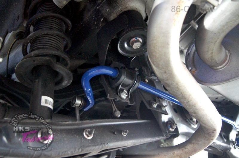

話不多說,就下就是安裝照

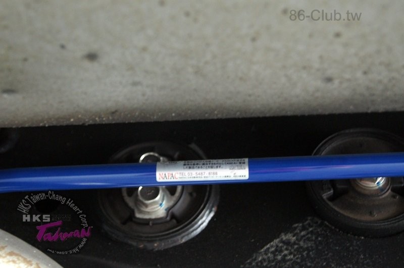

一體成型結構、非焊接連接而成,確保整體穩定
防傾桿固定於車體及李仔串
