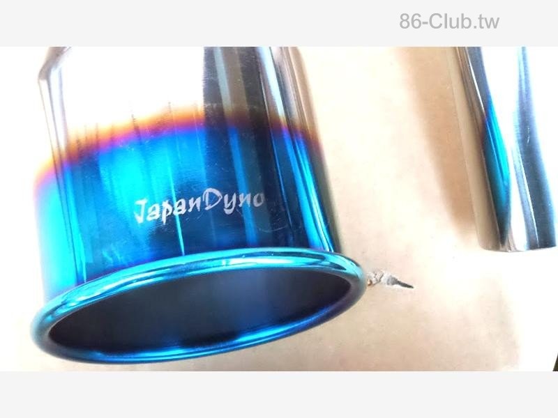

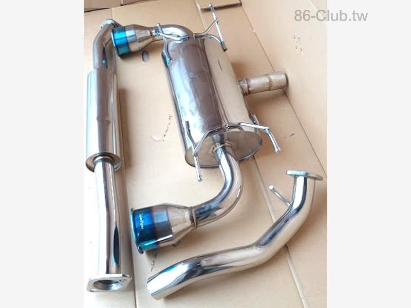

等了整整一個半月才送到的中尾段!
運費就等於半支排氣管了
安裝中間沒拍照!所以用拍賣的照片!
另外請問各位大大中壢哪裡可以調整尾管的角度?尾飾管的部分會碰到保桿!

改長吊耳 換長一點的就可以了
之前就有車友也是這樣  最後改吊耳
參考看看吧
