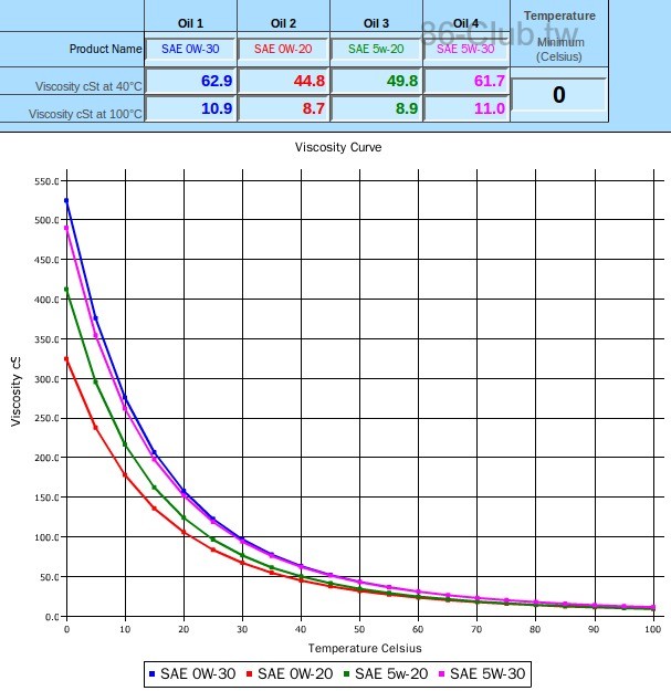

我不是專業弄油的, 只是之前搞油品的時候有研究一下.
我覺得機油, 黏度應該是關鍵, 因為每款機油都會先標出Viscosity, 上這個網站去計算黏度圖表會發現, 相同的黏度0w-20, 可以低10度就達到了, 當油溫來到100度, 大家都一樣.  溫度越高, 黏度越低.
也就是說0w-20的差異, 就是不用熱太久, 就可以很滑順了.
關於機油的保護能力, 如果機油工作溫度是90度, 其實大家都一樣, 用什麼油都沒有差.  0w-20可以提供更快的熱車時間, 所以相對來說比較省油.
至於用5w-30比較保護?  但是黏度在溫度上去之後都一樣阿!!  到底什麼才是保護, 又有誰能說得出呢?

 樓主| 發表於 2015-8-7 17:55 | 顯示全部樓層
嗯嗯...非常感謝..我一直以為 0W20 在高溫時(>100C) 比較容易減少
既然潤滑度一樣 那當然選擇省油的...
